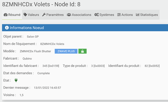

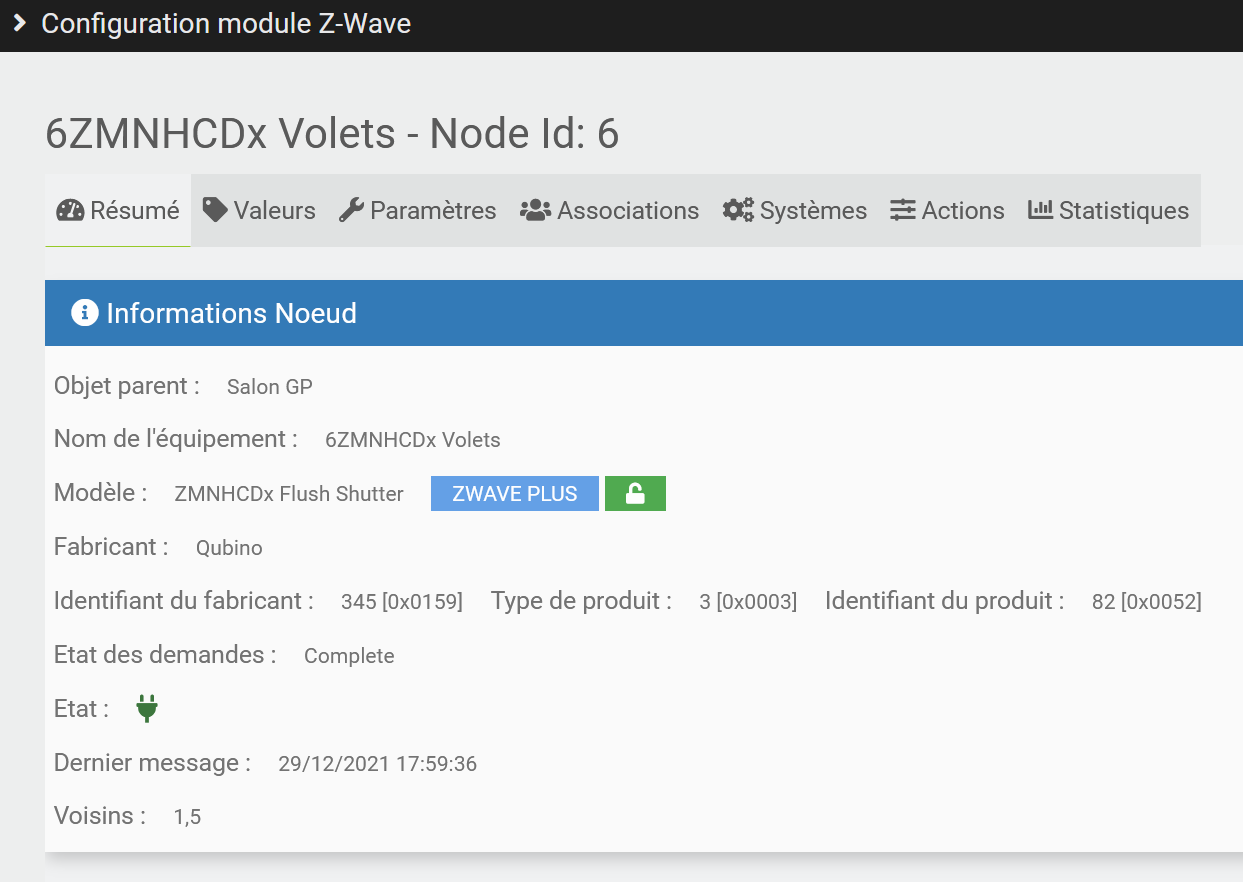

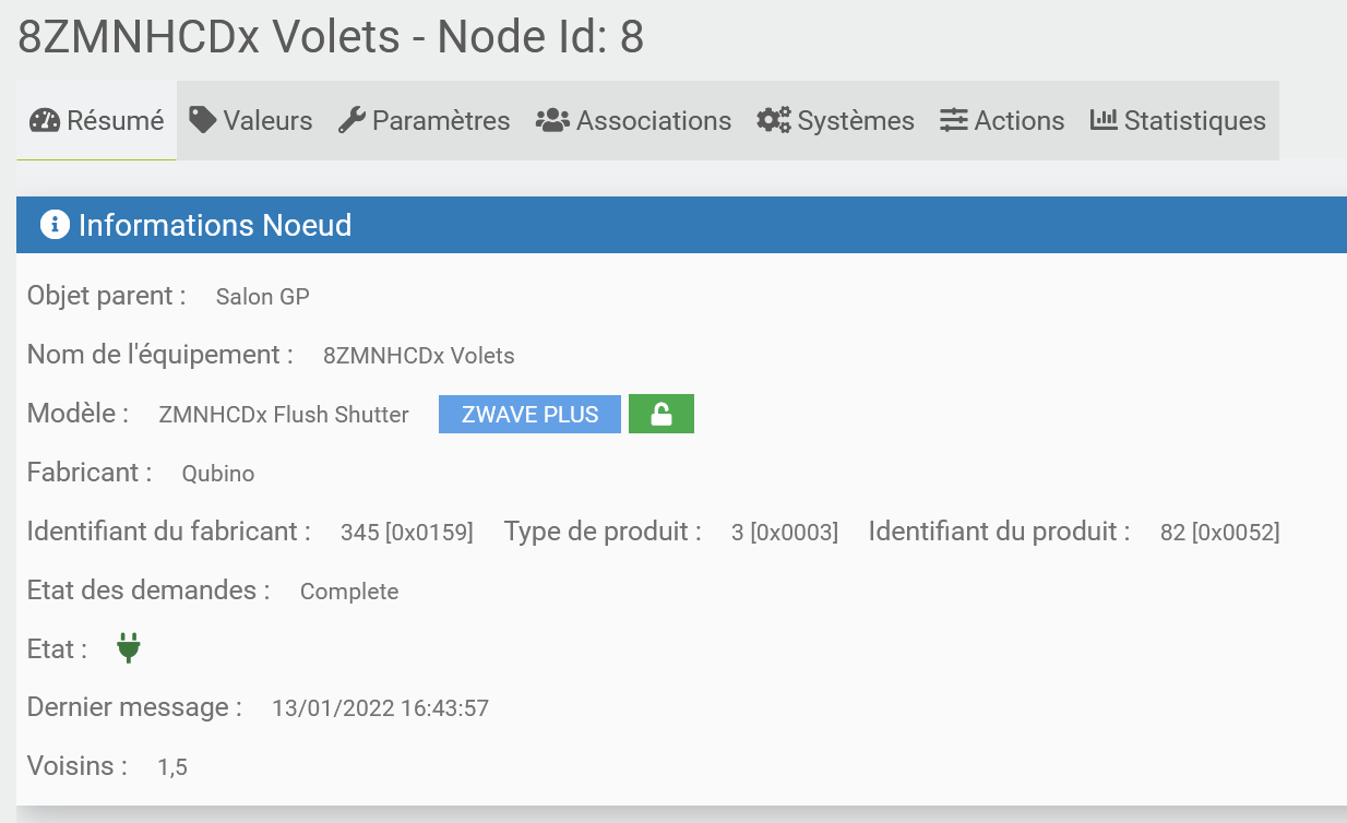

On peut voir la page de config zwave du module, celle avec le cadena fermé?
Parce que je ne suis pas certain que ce module supporte le mode sécurisé, si c’est le cas il a d’office été inclus en non-sécurisé donc inutile de refaire l’inclusion.
voici la page de config zwave du module :
le cadena est ouvert donc module déjà inclus en non-sécurisé :wink:

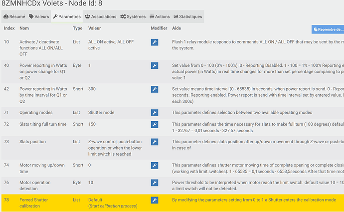

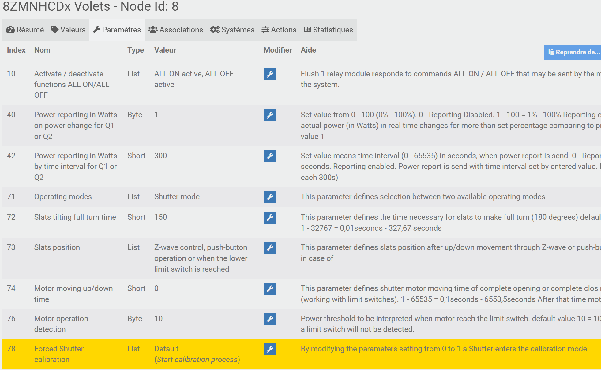

j’ai modifié le paramètre 78 « Forced Shutter calibration » = « Forced Shutter calibration » mais ça reste dans l’état.

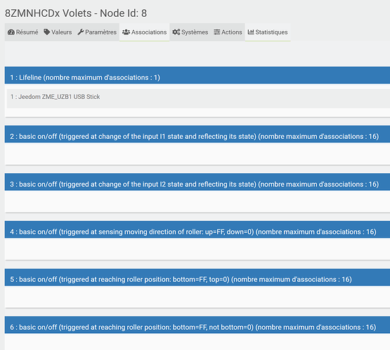

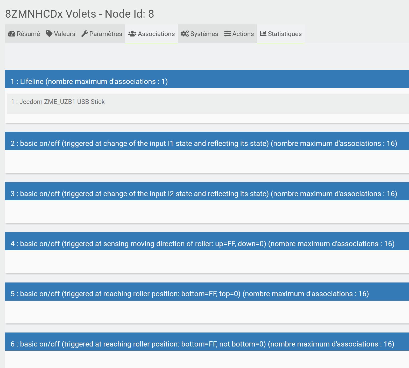

Et ajouter également le contrôleur Zwave manuellement dans le groupe 1
auriez-vous encore des pistes à me proposer ?
