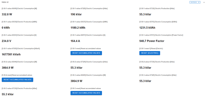

J’ai aussi ce Smart Meter mais je n’utilise plus le plugin Jeedom, je suis passé sur la solution Zwave-JS-UI + JMQTT (depuis avant la sortie du plugin zWaveJs) et voici toutes les mesures que j’ai (la classe des 50-*)
Je ne crois pas que tu aura des fréquences, mais il y a les tensions (V) l’intensité (A) et la consommation (en W ou bien kVah)

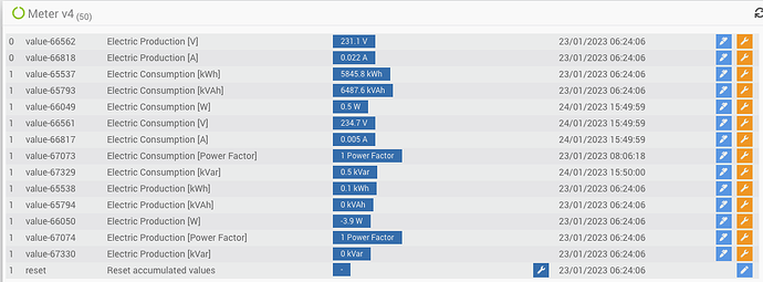

Merci, je crois que j’ai trouvé la solution, ta copie d’écran m’a mise sur la piste. En allant dans les informations du noeud, je retrouve bien les mêmes paramètres et là les valeurs sont bien remontées :

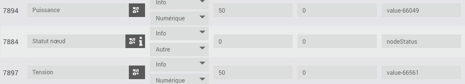

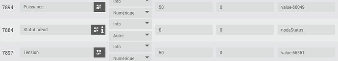

Le première colonne me semble être ce qui est intitulé « Endpoint » dans la configuration des commandes. Hors pour les champs qui m’intéressent et qui sont vides, le « Endpoint » est à 1 dans les informations du noeud et à 0 dans la configuration des commandes.
