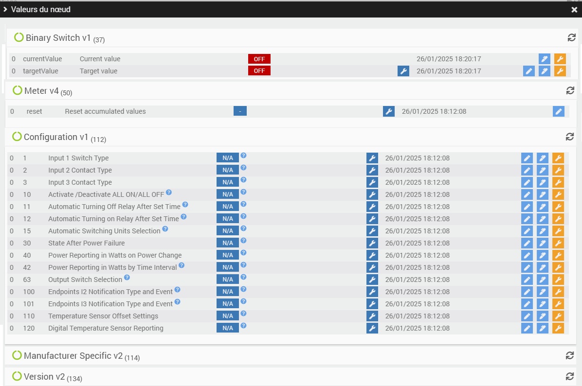

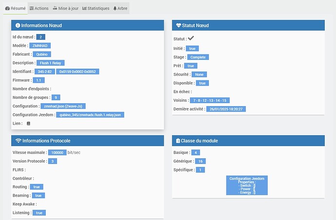

Celui qui pose problème (salle de bains), est indiqué Alive, réagit au ON/OFF d’apparence mais je pense qu’il ne fait rien en vrai quand je vois les températures de la pièce (4 degrés au dessus). J’ai perdu pas mal de valeurs dans sa configuration et malgré réinterview, soigner le noeud, etc… je n’arrive pas à le remettre dans un état correct.
Le relais qui pose problème :

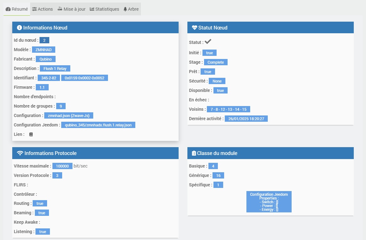

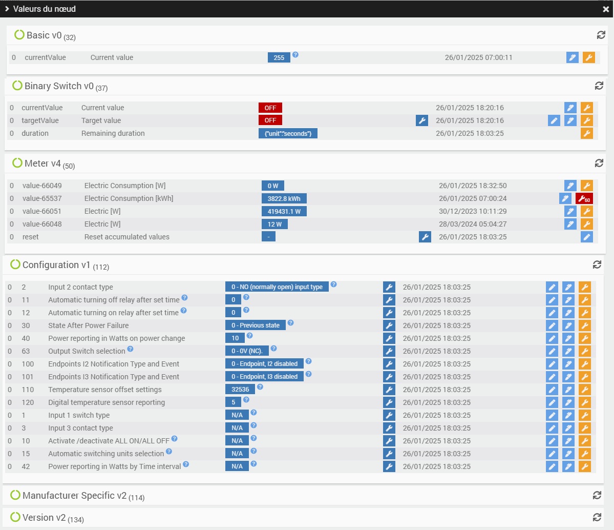

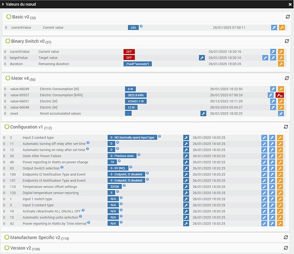

Le même modèle de relais qui lui fonctionne bien, on voit bien la différence d’informations

Au final, rien ne change, il est toujours alive, il réagit visiblement au ON/OFF et me remonte son statut de manière cohérente. Par contre je n’ai plus les infos de puissance et consommation.
