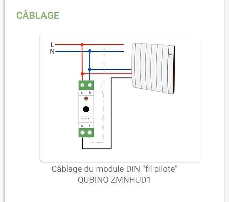

je viens d’acheter un module qubino fil pilote rail DIN, il est bien associé mais le radiateur en mode programmation reste toujours allumé. vous pensez qu’il y a quelque chose a faire ou le module est mort ? j’ai branché le radiateur sur un autre gestionnaire et la ca fonctionne. ca ne vient donc pas du radiateur…

Il ne se passe rien quelque soit le mode que tu envoies via le fil pilote ?
Est-ce que tu as branché ça comme ici :
Tu parles d’un mode programmation sur le radiateur. Je présume qu’il y a des radiateurs bizarre mais pour moi le mode programmation est fait pour suivre la programmation du radiateur lui même. Je tenterai plutôt de trouver un mode « auto », « pilote »…
Je suis bete. j’ai inversé la phase et neutre…
