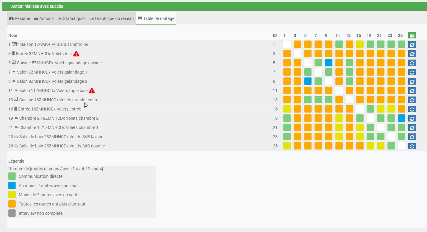

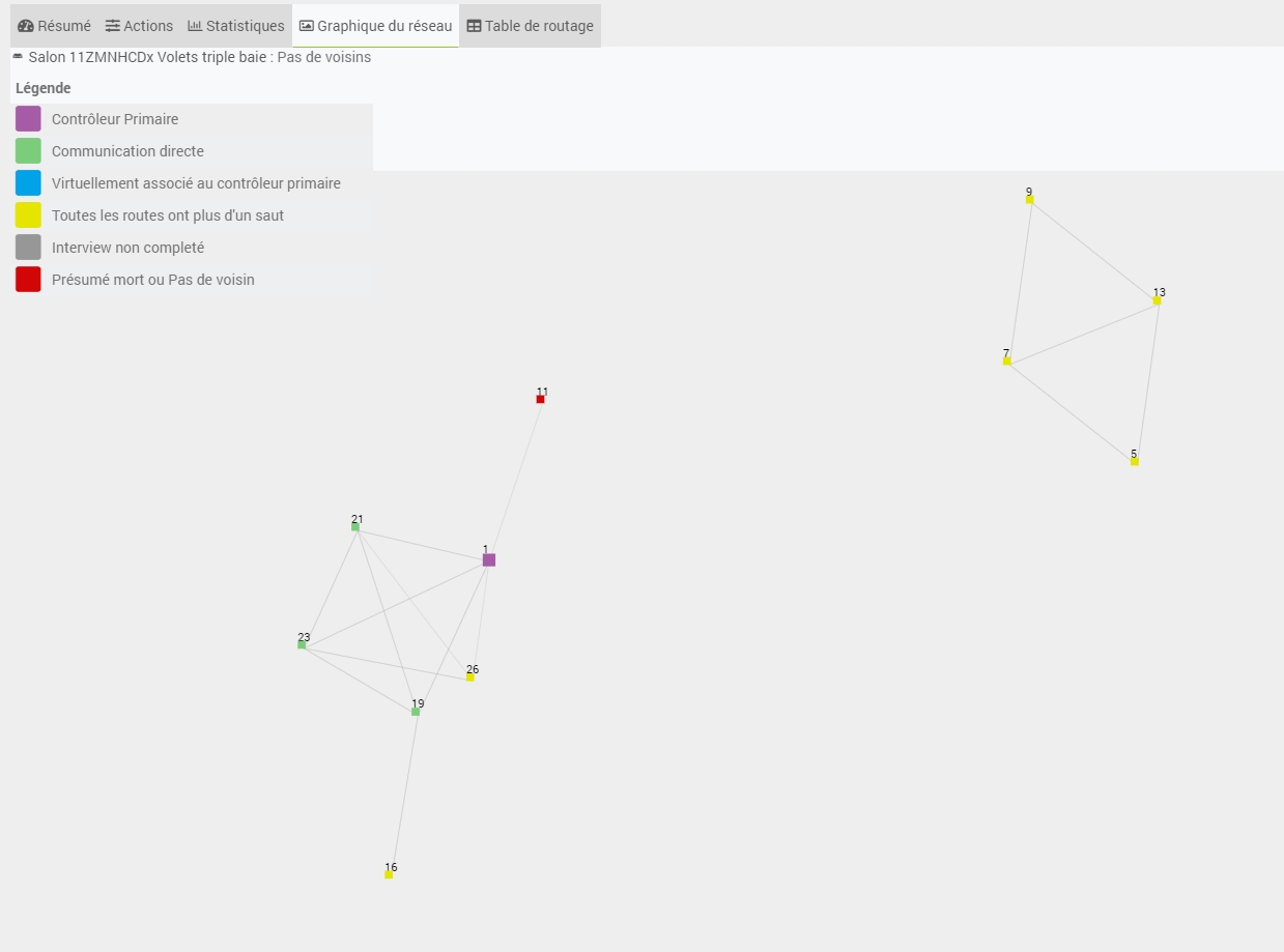

Hors quand je vais voir dans la box Atlas, j’ai ceci :
N’y a t’il pas un moyen de forcer certain lien de communication, ou un moyen pour améliorer le maillage ?
A voir où se situe la box au milieu de tout ça mais vu que tu n’as que des modules pour volets ils sont forcément le long de la façade. A mon avis il manque 2 ou 3 routeurs (des prises par exemple) au sein de l’habitation pour que tout ça communique plus harmonieusement.
bonjour
imposer le maillage non ce n’est pas possible
et comme le dit @Salvialf si le controleur est a un bout de la maison, il y aura plusieurs sauts pour atteindre les volets les plus éloignés.
il Suffit d’un module connecté au milieu de la maison en direct avec le contrôleur, un module filaire, pour que le mariage s’améliore nettement

Oui en effet je n’ai que des modules Zwave le long de la façade.
Je pensais que les ondes radio du zwave était performantes et avait un fort pouvoir de pénétration. Or ce n’a pas l’air d’être vraiment le cas. Pourtant mon wifi au niveau de chaque fenêtre je le capte parfaitement.
Je pense que tu as raison je vais mettre des 2-3 modules de prises pour améliorer le maillage.
Du coup c’est le réseau en lui même qui décide du maillage ? il n’y à pas la possibilité de forcer la communication entre 2 modules ?

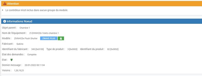

Chose également que je trouve étonnante, c’est que les modules sur le schémas ci dessus, 5-7-9-13 ne sont liés à rien. Pourtant ils fonctionnent…

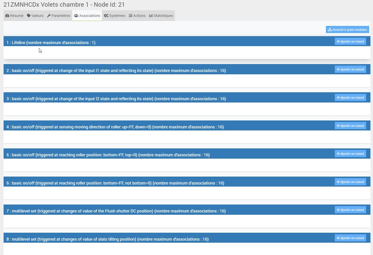

Et dernière question dans les paramètres de certains module, dans l’onglet association, il n’y a rien de renseigné :
Pour d’autre dans cet onglet il y a une association faite :
J’ai essayé de faire des recherches sur ces associations, mais je ne comprends pas trop à quoi elle servent.
Non les association ne concerne pas le maillage mais la possibilité d’effectuer des actions sur un module en fonction de ce qui se passe sur un autre en direct sans passer par le jeedom.
Par contre le placement des modules au niveau des volets et leurs petites antenne peut jouer sur la qualité de la transmission.
Peut-être qu’en modifiant un peu leur positionnement derrière la cloison peut améliorer la communication et le passage des ondes et donc donner ensuite une petite amelioration.
Tu peux aussi si tu ne la pas fait, faire la mise a jour des voisins au niveau de chaque module en partant du plus proche du contrôleur puis en laissant un peu de temps entre chaque action de ce type (ne le fait pas sur tt les modules en meme temps) et de voir si la recherche des voisins améliore le maillage.
tu ne devrais pas avoir un graph avec des modules non relié avec aucune route vers le controleur

Oui je suis également étonné de voir certain modules sans lien avec le contrôleur (et pourtant ils marchent)

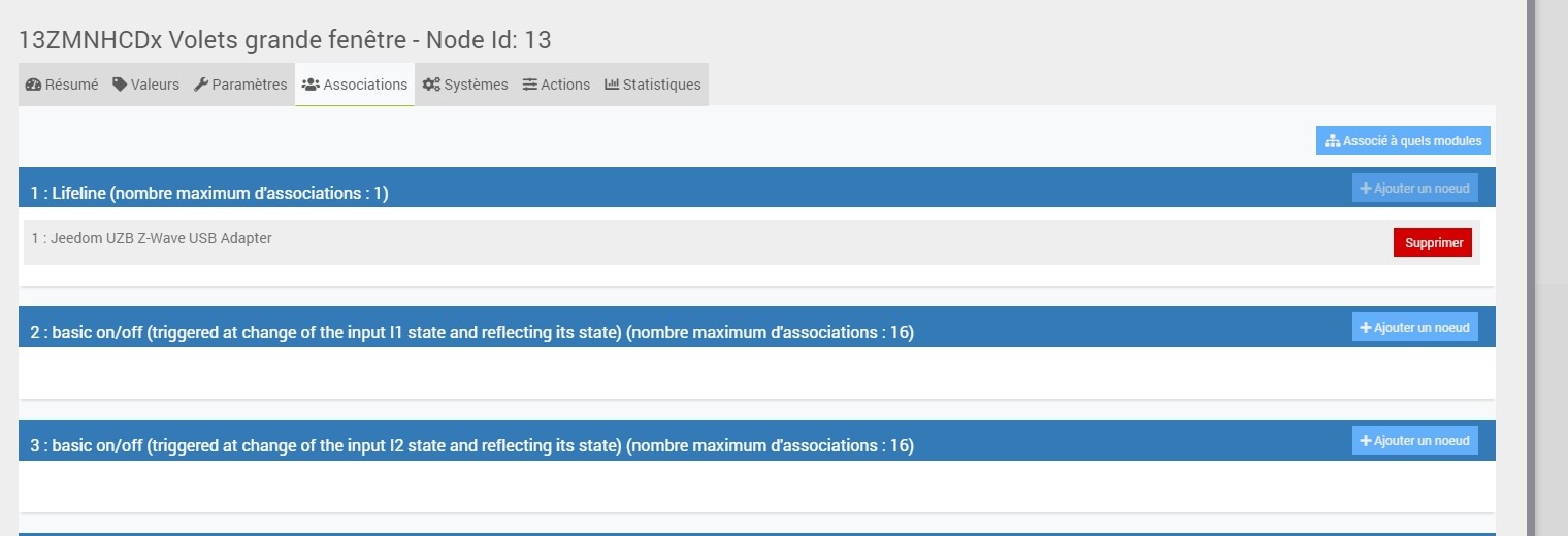

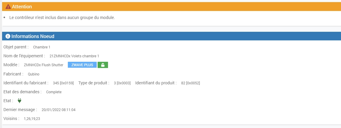

Ce n’est pas normal en effet de ne pas avoir ton contrôleur Zwave dans le groupe d’association 1 (Lifeline). Pour que le module communique avec le contrôleur, ce dernier doit être dans ce groupe.
Comme indiqué par @Nicoca-ine, essaie de faire une mise à jour des voisins, voir de soigner le noeud et attendre que la file d’attente se vide avant de faire le suivant.
D’autre part, comme as-tu inclus les modules ? A côté de la box et déplacés ensuite ou directement à leur emplacement définitifs ?

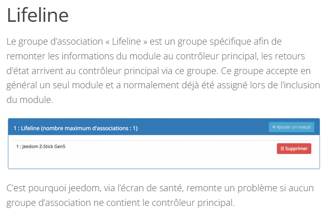

Donc si je comprends bien, tous les modules doivent être associé à Lifeline ? de cette manière :
Oui
https://nechry-automation.ch/2017/02/05/les-groupes-associations/

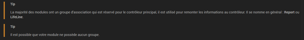

Et dans la doc du plugin :
Merci !

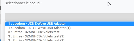

En essayant de le mettre manuellement, je me rend compte qu’il y a « 2 versions » du contrôleur. C’est normal ? je choisi le premier ?
oui, le premier.

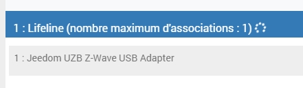

C’est fait,
J’ai un cercle qui tourne à droite, c’est normal ?
Je penses que oui

Non, et donc ce n’est pas nécessaire, les modules découvrent dynamiquement les autres noeuds du réseau proche d’eux.
Non, cela devrait s’arrêter.
