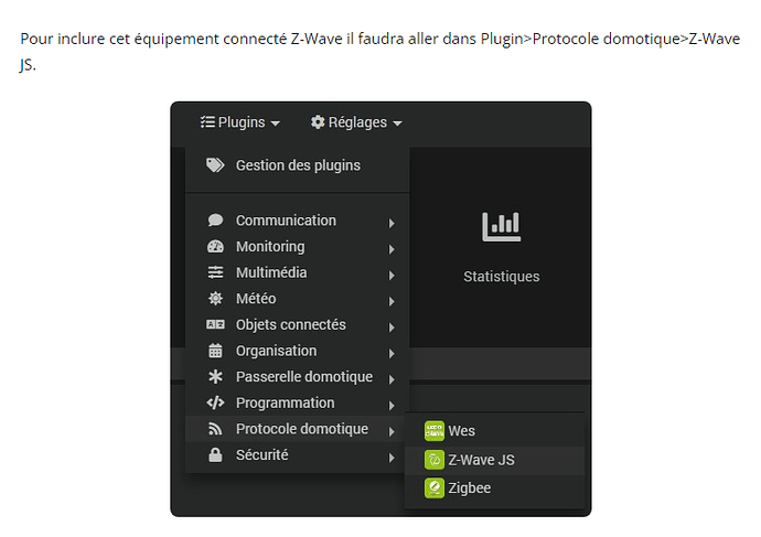

En bas de cet article il y a une procédure bien écrite pour l’inclure et autre

Et dans le tuto fournit on parle bien de zwavejs
