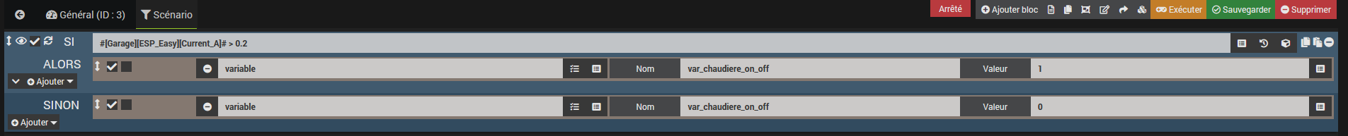

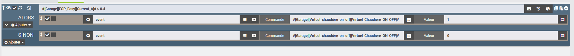

Tu fais un bloucle « SI » comme ton screen, si la valeur est supp à xx :
alors event [objet][équipement][etat] forcé à 1
sinon event [objet][équipement][etat] forcé à 0

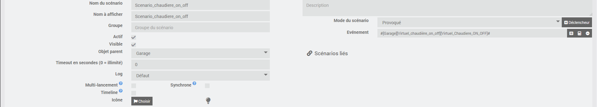

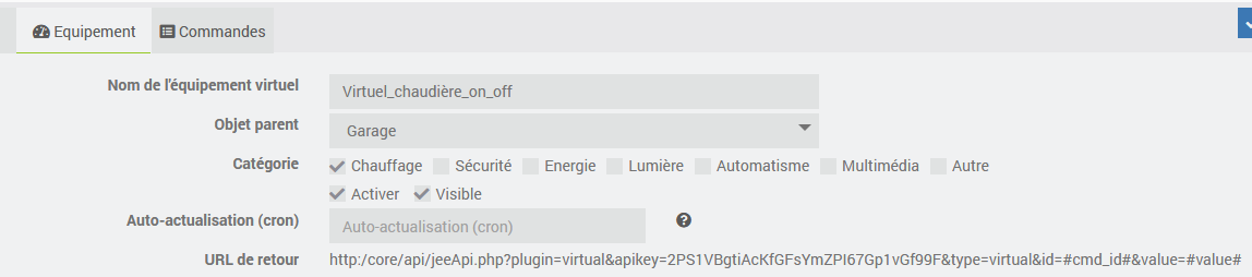

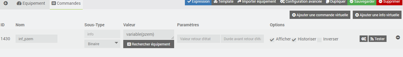

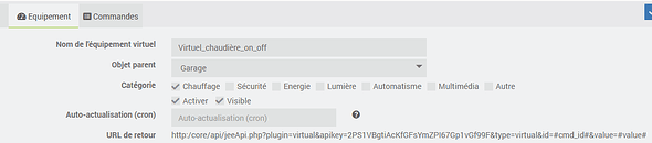

Ahrrr. 9a me rend fou, ce truc. Qu’est ce que je ne fais pas bien?
Le virtuel
et
et le scénario
avec
et ça ne fonctionne pas!!!
Une idée?

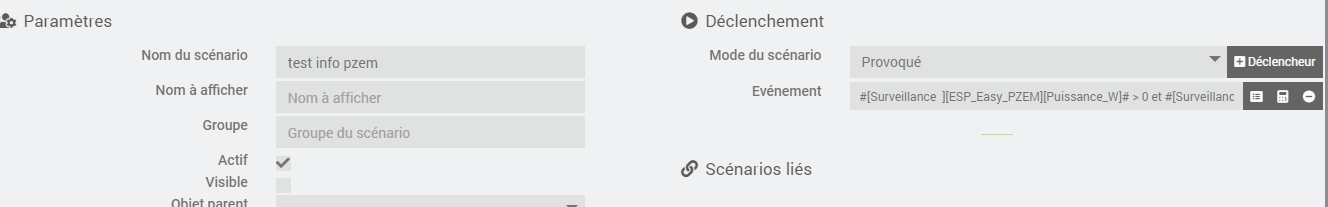

Je me demande si le problème ne vient pas de mon déclencheur. Il faudrait que le scénario se lance à chaque fois que la valeur du courant mesuré sur ma chaudière varie
Salut, ton premier scénario doit fonctionner
Dans ce scénario il faut mettre l’esp-pzem comme déclencheur ex:
Dans mon déclencheur j’ai mis : #[Surveillance ][ESP_Easy_PZEM][Puissance_W]# > 0 et #[Surveillance ][ESP_Easy_PZEM][Puissance_W]# > 2 car perso cela évite de lancer le scénario entre 0 et 2

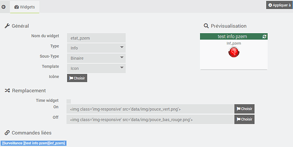

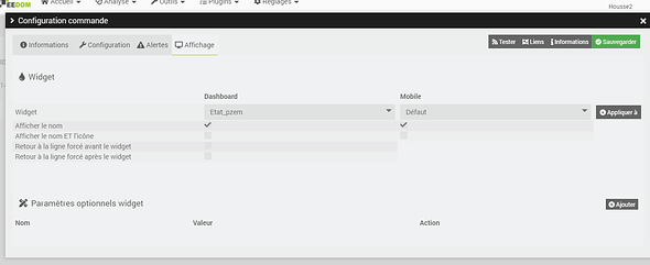

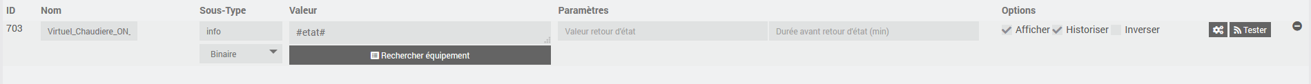

Aprés tu fait un virtuel info binaire

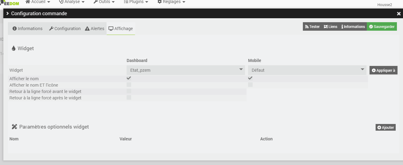

et tu fais un widget info binaire aussi
et tu mets ce widget sur l’info du virtuel
résultat sur le dashboard
