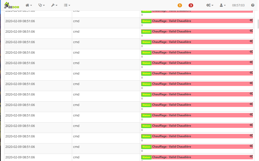

Suite a une fausse manip en modifiant un scénario, ma Timeline s’est remplie de plusieurs centaines de lignes identiques, je pensai qu’au bourt de plusieurs jours cela s’effacerait, mais ce n’a pas l’air d’être le cas. Y-a-t-il une solution pour Purger la timeline ?
En fait j’ai ça sur plusieurs centaines de lignes (mais j’ai quand-même quelques infos récentes, mais tres peu (les 6 dernières heures) :
Dans le menu
Réglage système configuration log
Il y a une fonction supprimer TOUS les éléments de la timeline
Attention TOUS
Merci @MarcF en fait il y a aussi le nombre maxi d’événement, j’ai joué la dessus en ne gardant que les événements postérieurs a mon pb (70 environ) puis j’ai remis a 500 comme s’était ! ils s’éfacent bien par ordre de date. Ca permet de garder une timelige significative, au lieu de repartir a zero en faisant TOUS !
