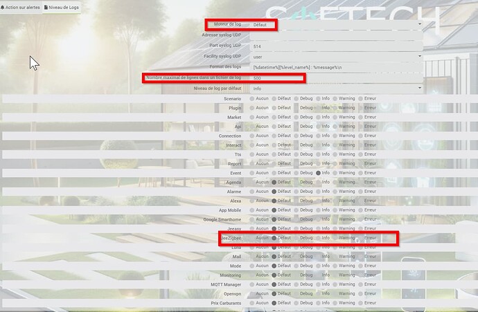

Purge des logs non rélisée
J’ai eu un plantage Jeedom sur une luna chez un de mes clients il y a quelque jours j’ai réussi à le résoudre en me connectant en ssh le FS / etait plein et purgeant des logs sous /var/log/syslog, /var/log/kern.log, messages, journal/ y avait plus de 5Go de logs/ et en redemarrant jeedom cela a fonctionné, ensuite j’ai du restauré une sauvergarde avant que Jeedom corrompt ca base de données. cependant en analysant ce qui peut encore consommé de la place dans sont installe ultra simple, juste Jeedom et plugin Z2M je remarque que l’espace pris par jeedom est quasiment que les logs Z2M :
# du -sh /var/www/html/
6.7G    /var/www/html/
# du -sh /var/www/html/plugins/z2m/
6.0G    /var/www/html/plugins/z2m/
JeedomLuna:/var/www/html/plugins/z2m/data/log# du -sh *

je suis étonné de voir qu’il n’y a pas de système de purge automatique des logs z2m, sachant que je suis en log défaut et la conf dans jeedom et comme suit :
dois-je gérer la purge de mon coté en crontab ou y a t’il un mecanisme jeedom qui m’échappe…?
Oui, sans doute. Ce ne sont pas des logs jeedom mais des logs z2m.
Se connecter à z2m port par défaut 8080 et configurer la gestion des logs
