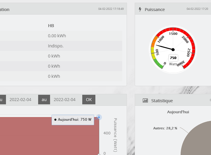

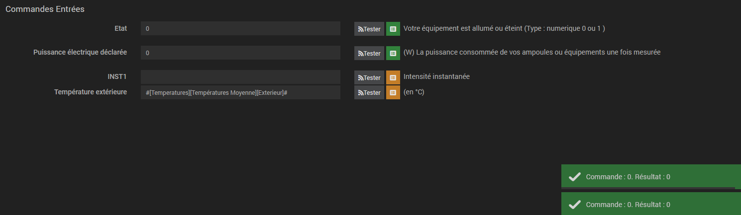

Je rencontre un problème avec les équipements configuré avec l’état 0/1 et la puissance
→ type FGD-211

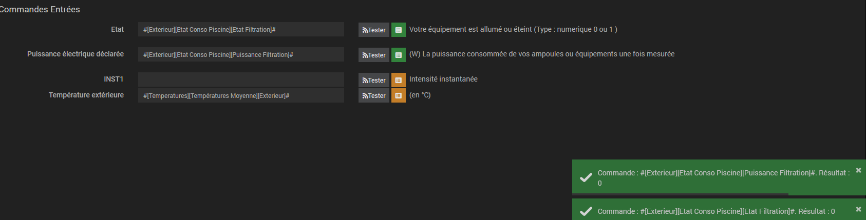

On voit bien les commandes a 0
et pourtant le plugin affiche la puissance en continu
Voici un extraction mais c’est comme ça toute la journée

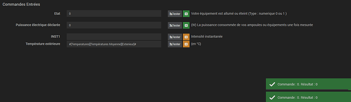

J ai même fait le teste avec ça → 0 et 0 en dure et cela ne change rien

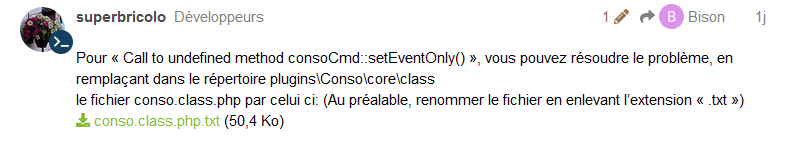

Ensuite j’ai essayé de créer un nouvel équipement en appliquant le correctif si dessous
pour ne pas bloquer le plugin

Déjà, même si ça ne va rien changer à ton problème, repasse en stable et réapplique la modif du conso.class.php

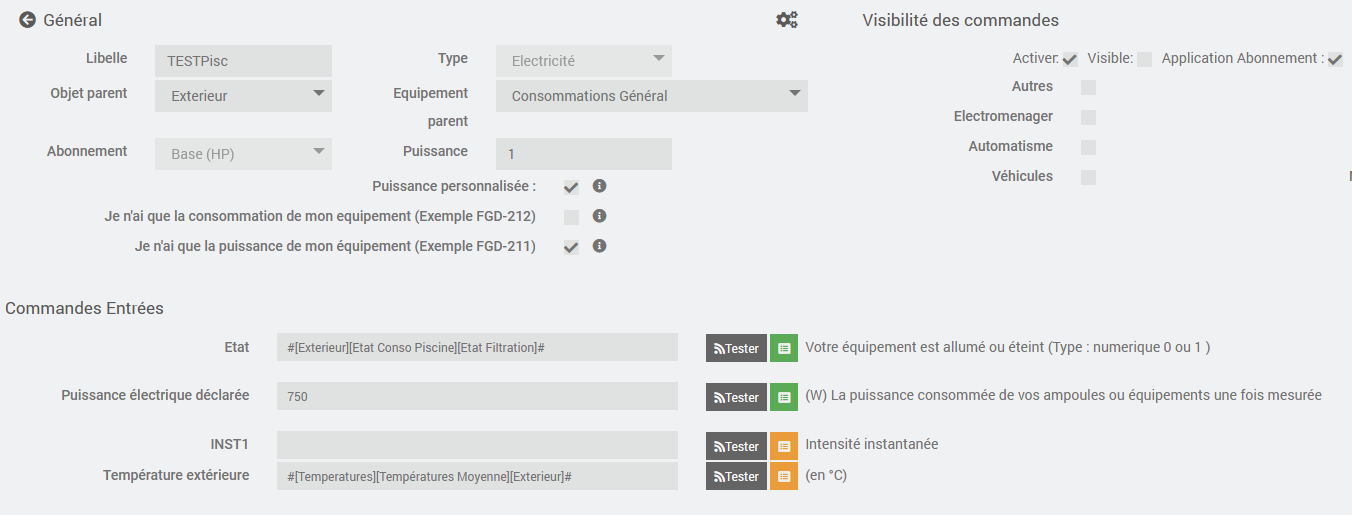

J’ai désactivé les équipements en question
et je viens de recréer un nouveau comme ceci
Pour l’instant l’équipement est vide je reviens vers toit dans quelques heures …

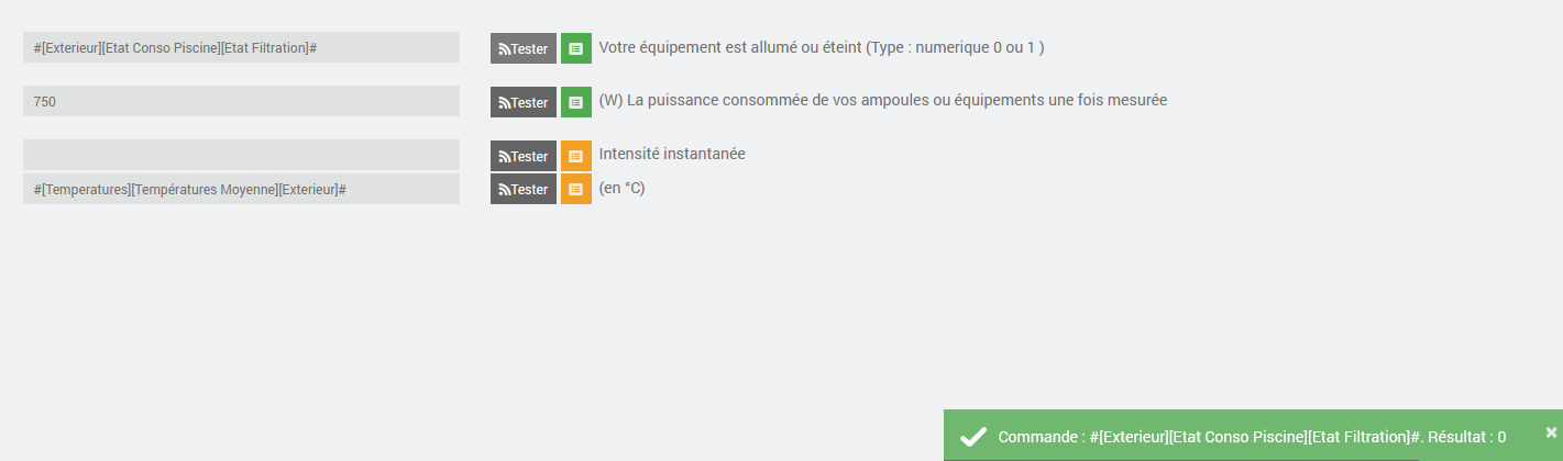

Alors ça ne marche pas mieux

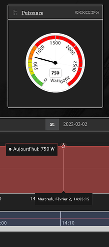

Le compteur est bloqué a 750
Alors que dans le même temps si je teste l’état → il a 0
J ai l’impression qu’il ne prend pas en compte l’etat
De plus il compte les 750 en plus car quand je le laisse une journée je
fini par perdre le camembert car las somme des enfants > aux parents

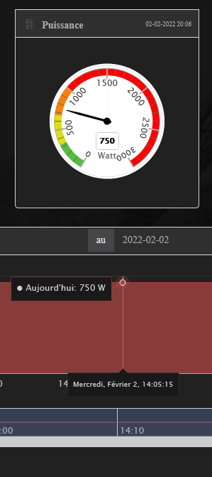

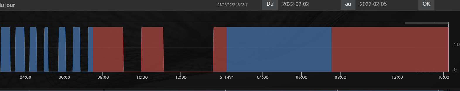

je me permet de poster sur ce message car j’ai exactement le même soucis, depuis qq jours le message attention la somme des équipement ect …; est apparu, je me pose enfin pour regarder aujourd’jui et effectivement même soucis, la puissance pour chacun de mes équipements reste sur 1 donc tout ce qui se calcul avec du binaire (et j’en ai bcp) rentre dans la conso.
voici un exemple pour un thermostat cela est apparu sur l’(ensemble des mes equipement de suivi conso basé sur 1 ou 0 et est apparu le mercredi 2 février vers 14h je ne sais pluis si il y a eu une mise à jour ou non. voici me graph d’un thermostat par exemple:

Est ce que tu as la jauge qui reste bloqué a la valeur de la puissance ?
A suivre donc …
Hello oui pour chaque équipement ou c’est lié à 1 ou 0 c’est coincé au max alors que l’équipement est bien à 0.
