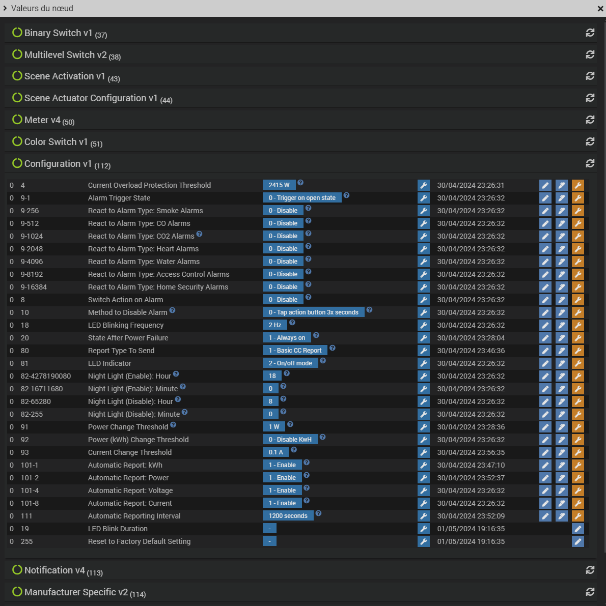

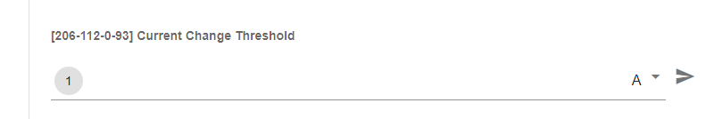

J’ai trouvé. Enfin je n’ai pas trouvé la configuration dans jeedom, mais dans zwave-JS.
Il fallait passer ce paramètre à 1 :
Cordialement
Ce paramètre est visible dans ta capture d’écran de zwavejs. Donc modifiable dans le plugin.
D’après le manuel ce paramètre est à régler de 1 à 100 pour avoir de 0.1 à 10 A. Donc s’il était réglé à 0.1 cela ne pouvait pas en effet fonctionner :wink:
Merci.
En fait c’était plus la puissance que je souhaitais, mais elle ne fonctionnait pas non plus. Peut-être est-ce lié car depuis j’ai les 2 qui fonctionne. Mais pour moi je n’ai pas mis 0.1 mais bien à 1. D’où l’affichage à 0.1 ampères sur l’écran. Il me semble même que le module refuse les configurations avec des valeurs non entières.
Edit : Effectivement après le test sur un autre module identique en mettant 1 côté jeedom, j’ai bien 1 côté zwave JS. C’était donc une erreur de ma part.
