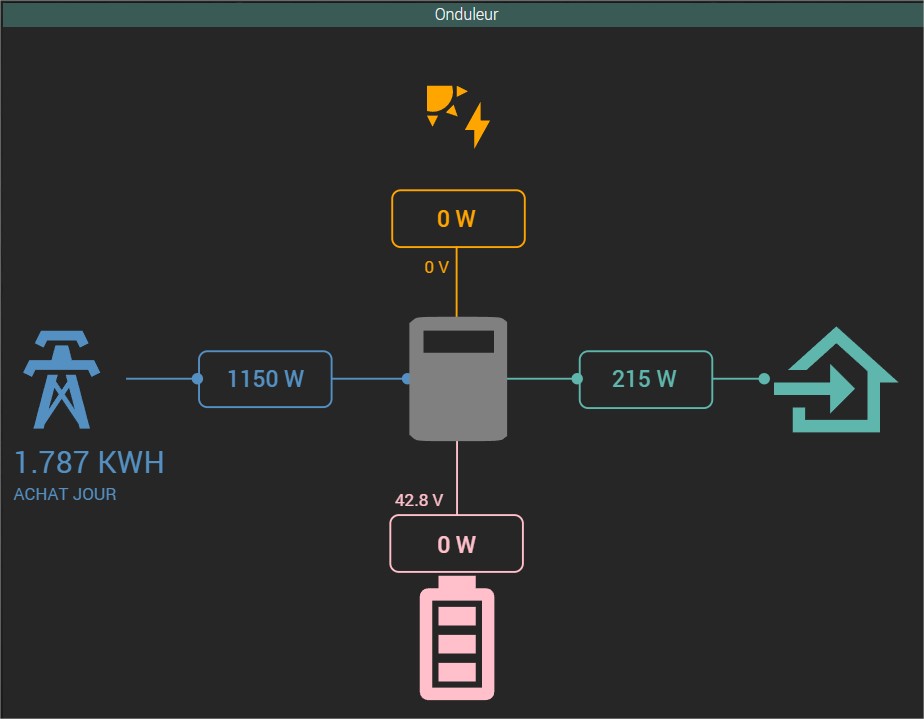

Bonsoir à tous.
J’utilise le plugin distribution onduleur qui marche très bien.
Je possède aussi un capteur Lixee.
Mon soucis est que je souhaite remonter la puissance instantané du réseau sur mon plugin, mais le Lixee me remonte que la puissance réactive.
Cela me donne des infos très marrantes.
Ne connaissant pas le Cosinux Phi de mon installation qui doit bouger souvent selon les appareils
Puis je récupérer cette information avec mon Lixee ou dois-je acheter une pince Ampèremétrique zigbee ?

J’ai peur que tu dois passer par une pince pour avoir cette mesure.

Mince, m en doutais, Merci pour la confirmation
