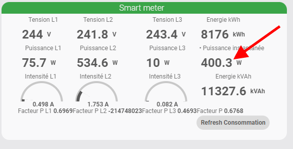

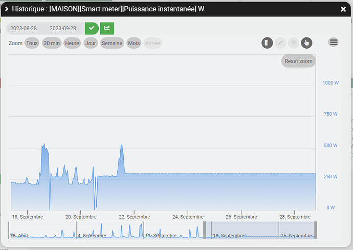

Je viens de remarquer que depuis le 21 septembre, la puissance instantannée de mon Qubino 3P restait bloquée à la valeur du 21 septembre.
screenshot-spiderhome.eu.jeedom.link-2023.09.28-18_35_42
Les valeurs Puissance L1 L2 et L3 par contre se mettent à jour toutes les 5 sec

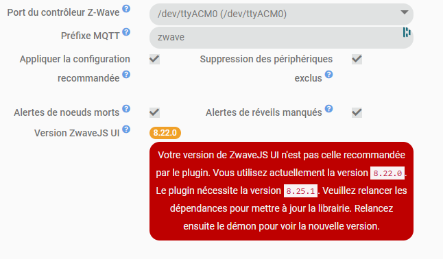

Il y a eu entre-temps une mise à jour de zwavejs ui 8.22.0 8.25.1, est-ce que celà aurait pu influencer ?
J’ai essayé de charger un backup du 19 mais c’était bloqué également, même après une mise à jour du plugin Z-WaveJS et de lînterface UI
screenshot-spiderhome.eu.jeedom.link-2023.09.28-18_22_59
Il y a eu également des mises à jour du plugin. Est-ce que ça pourrait venir de là ?
J’ai pensé aussi à l’historique, trop gros et qui empêcherait d’afficher les nouvelles valeurs ?

Oui mettez a jour la version de zwave js
Oui, c’est la première chose que j’ai faite mais rien de mieux :frowning:
J’ai aussi essayé la beta pour voir, et là non plus, ça reste bloqué
