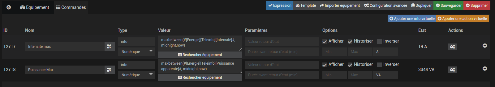

Pour l’intensité, j’ai ça:
maxbetween(#[Consommation][Teleinfo 1][Intensité instantanée]#, midnight,now)
Tu peux faire la même chose avec la puissance en ayant bien sur historisé ta commande sur au moins 1 journée
Merci pour ta réponse rapide.
J’ai donc creer un virtuel comme ceci :
Et ça fonctionne :smiley:
J’ai bien sur historisé ce virtuel avec un lissage sur max.
