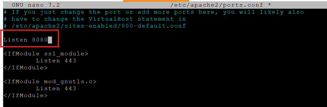

L’accès se fait via le port 80.
Après l’installation de Jeedom, avez vous modifié apache pour qu’il écoute sur le port 8080 ?
sudo nano /etc/apache2/ports.conf

Merci, je me suis trompé sur le port visiblement…
Merci beaucoup pour l’aide tout fonctionne !
