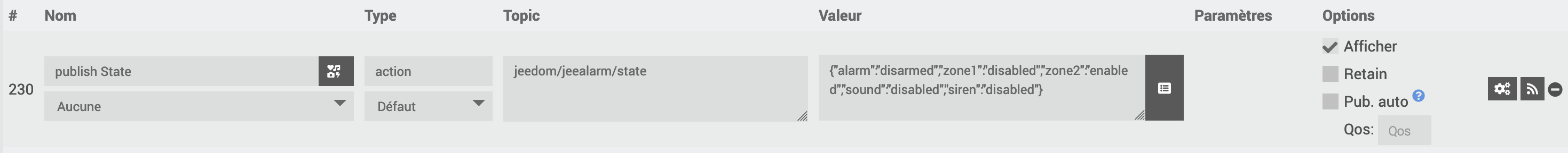

Si je saisis à la main la chaine retrournée par la fonction dans la valeur de la commande, les données sont correctement formatées :
jeedom/jeealarm/state {"alarm":"disarmed","zone1":"disabled","zone2":"enabled","sound":"disabled","siren":"disabled"}

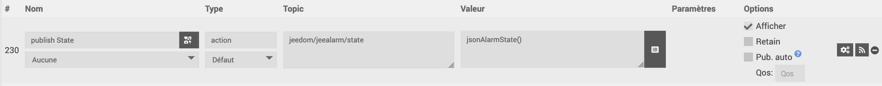

	public static function jsonAlarmState() {
		$alarm = cmd::byString('#[Maison][Myalarm][alarm]#')->execCmd();
		$zone1 = cmd::byString('#[Maison][Myalarm][zone1]#')->execCmd();
		$zone2 = cmd::byString('#[Maison][Myalarm][zone2]#')->execCmd();
		$sound = cmd::byString('#[Maison][Myalarm][sound]#')->execCmd();
		$siren = cmd::byString('#[Maison][Myalarm][siren]#')->execCmd();
		$arr =  array (
					'alarm' => ($alarm ? 'armed' : 'disarmed'),
					'zone1' => ($zone1 ? 'enabled' : 'disabled'),
					'zone2' => ($zone2 ? 'enabled' : 'disabled'),
					'sound' => ($sound ? 'enabled' : 'disabled'),
					'siren' => ($siren ? 'enabled' : 'disabled')
		return $arr;
ce que reçoit le broker :
jeedom/jeealarm/state (null)
Ok, autant pour moi.
Essaye simplement ce payload dans ta commande action dans jMQTT :
{"alarm": #[Maison][Myalarm][alarm]#?'armed':'disarmed', "zone1": #[Maison][Myalarm][zone1]#?'enabled':'disabled', "zone2": #[Maison][Myalarm][zone2]#?'enabled':'disabled', "sound": #[Maison][Myalarm][sound]#?'enabled':'disabled', "siren": #[Maison][Myalarm][siren]#?'enabled':'disabled'}
En plus, tu peux faire en sorte de le publier automatiquement le payload quand une des valeurs change en cochant « Pub. Auto ».
Ce n’est pas jMQTT, c’est une commande virtuelle ?
Pour le coup c’est vraiment la meilleure solution. Pour tout te dire j’étais parti la dessus au départ mais je trouvais l’écriture un peu lourde pour une malheureuse zone de texte peu adaptée à des lignes aussi longues. Ton texte marche nickel en tous cas :+1:
