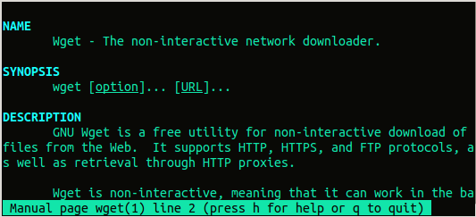

Ah oui du coup c’est le wget qui passe pas le proxy tu peux tester ça du coup :
C beaucoup mieux, un grand merci a toi, mon jeedom a retrouvé la civilisation…
