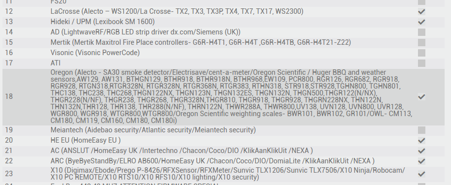

Je commande des Somfy Yslo Flex et reçoit des données de sondes Oegon sans problème mais je ne sais pas de quelle version Oregon il s’agit.
Les protocoles actifs chez moi:
La documentation utilisateur mentionne le protocole Oregon3 page 24, donc je suppose que le module rfxcom peut le décoder.
