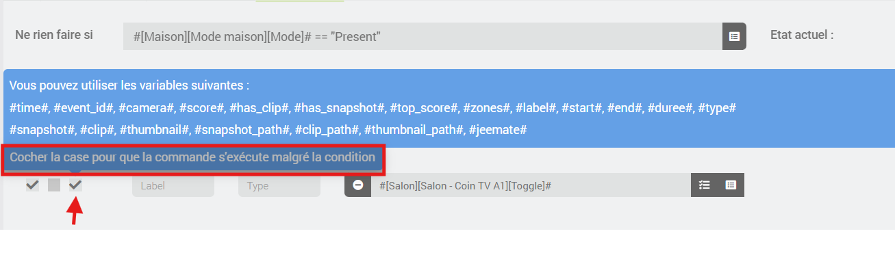

A voir si cela suffira pour ton besoin :
Dispo dans la prochaine beta.

Bonjour, j’ai testé la beta aujourd’hui. Cela semble fonctionner d’après les quelques tests que j’ai fait, par contre je ne sais pas si c’est normal ou non, mais si l’action (ou les actions) « forcée(s) » quelque soit la condition, ne sont pas en première position, cela ne fonctionne pas. Dis moi si tu as besoin de log ou screenshot si tu n’arrives pas à reproduire :wink:
En tout cas merci
J’ai reproduit avant ton message et corrigé chez moi :wink:
