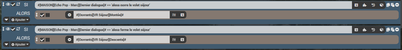

Mon objectif est uniquement et mon choix de récupérer la commande info “Dernier dialogue” pour déclencher des scénarios via des blocs SI, par exemple :
SI #[MAISON][Echo Pop - Marc][Dernier dialogue]# == "alexa ouvre le volet séjour"
ALORS action sur volet.

  • Avec la commande dernier dialogue, celle-ci me permet de déclencher un scénario,
    par exemple
Et gère le niveau du volume Alexa quand cette dernière me dit « Désolée, je n’ai trouvé aucun groupe ou appareil nommé … », donc je ne l’entends plus, juste un retour Ok pour que je sois sur que l’echo pop à bien capté ma demande et avoir la commande dernier dialogue différent de mon ou de mes textes d’ordres. et cela me va très bien.

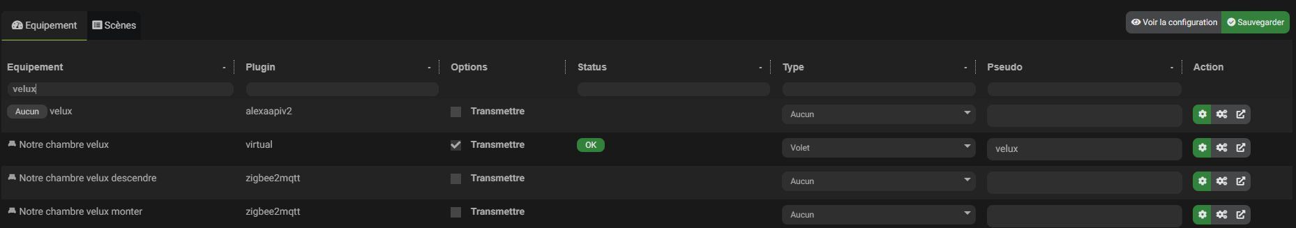

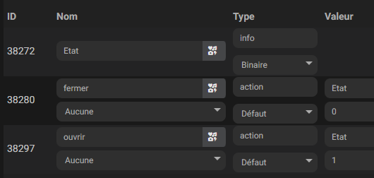

Pourquoi ne pas passer par l’autre plugin Alexa(ash) qui permettrait de créer un équipement virtuel connecté a vos commandes monter et descendre, ce qui deviendrait un équipement réel dans alexa(app) ?
Virtuel :
alexa(ash)

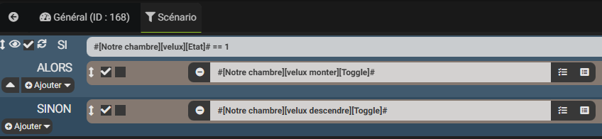

Scénario :

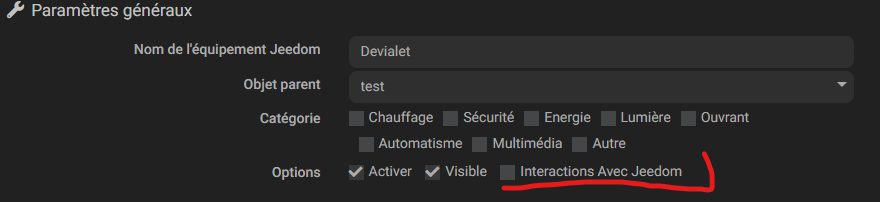

Sinon a l’époque il y avait la possibilité d’activé les interaction jeedom (je ne sais pas si cela a été repris depuis) qui permettait justement d’utiliser le dernier dialogue pour faire exactement ce que tu fais, et envoyait un mot clé en réponse qui coupait la phrase de réponse pour dire qu’elle ne trouvais pas d’équipement.
En revanche je ne comprend pas ton propos de logs d’erreur et d’interaction du plugin quand tu parles a alexa, cela n’a pas de sens que le plugin tente quoi que ce soit quand tu parles en vocal directement a alexa, il n’y a aucun lien (sauf si la case interaction est coché et fonctionnel)
Moi j’ai ça

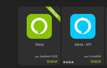

lequelle?
le vert, pour remettre les bases, alexa(ash) sert a envoyer des équipement jeedom dans Alexa, a l’inverse du plugin AlexaAPI. le bleu est l’ancienne version de alexa API.

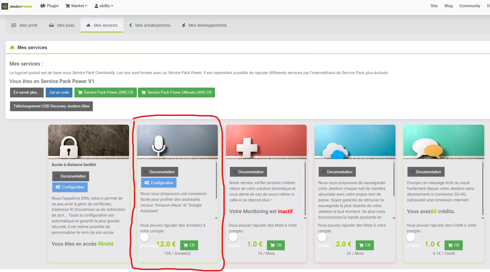

En revanche attention, le plugin alexa(ash) nécéssite l’installation d’un skill alexa et l’abonnement « asssistant vocaux »
Certain s’offusque de payer, mais ramené en mensuel cela reste « acceptable », 1€ par mois. Ceux qui le ce sont intéressé aux skill Alexa le savent c’est compréhensible car avoir un skill chez Alexa nécessite d’avoir un serveur dédier, ce qui engendre des frais.
A titre perso je l’utilise et abuse je dois avoir au moins 20 équipement virtuel qui me permettent de lancer des scénario en direct.
  • un interrupteur virtuel activé quand je vais me couché qui permet a jeedom de passer en mode nuit
  • utiliser le détection de sons des échos (toux : suivis des enfant malade, eau qui coule : musique automatique dans la douche, ronflement, aboiement, pleures de bébé)
  • Géolocalisation en vocal
  • Déclenchement mode cinéma
  • Compteur vocal du nombres de jours restant avant les vacances
  • etc…
Bref, un interrupteur virtuel et un scénario jeedom et tu fais tout ce que tu veux …

Comme on l’a abordé sur un autre fil, le plugin ne peu pas anticiper ce qu’on va dire à Alexa, et baisser le volume via le plugin n’est pas forcement la bonne solution car le temp que ton jeedom reçoit le contenu de la commande vocal ‹ dernier dialogue › il est probablement trop tard.
donc soit il faut utiliser le ask, dans ce cas la commande vocal serait par exemple « Alexa jeeAsk ouvre les volet », dans ce cas il faut activer les interactions jeedom et créer une interaction « ouvre les volet ».
le plugin reconnaitra l’interaction et lancera la commande correspondante.
