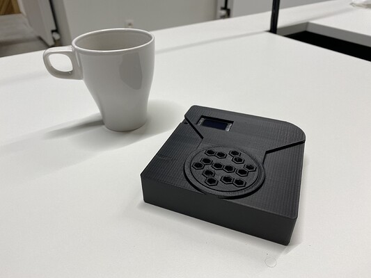

Voici une photo du proto :
Je trouver le projet excellent et très intéressant. Question bête peut-être… mais n’est-ce pas le rôle de l’excellent plugin ESP easy de @lunarok ? Concernant le fonctionnement, un mix de virtuel et de scénario tout simple devrait faire l’affaire non ?
Avez vous pu comparer les mesures avec des testeurs éprouvés ?
propre!

→ Oui on test actuellement le détecteur en le positionnant à côté de 3 différentes marque de détecteurs. Nous sommes en contact avec l’agence du nucléaire aussi pour chercher les tableaux de correspondance et on l’espère pouvoir le tester en laboratoire également.
