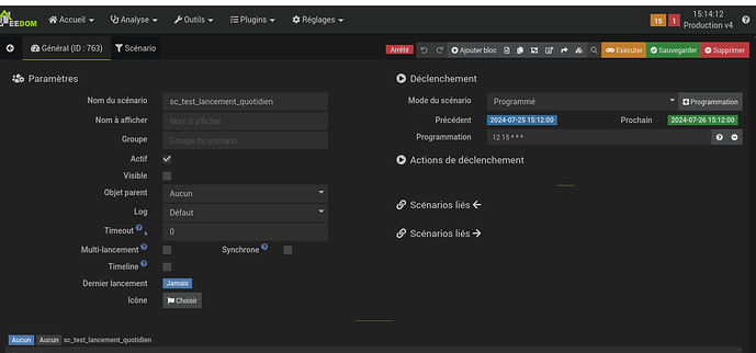

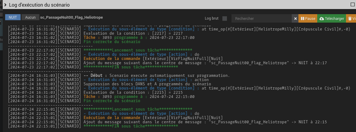

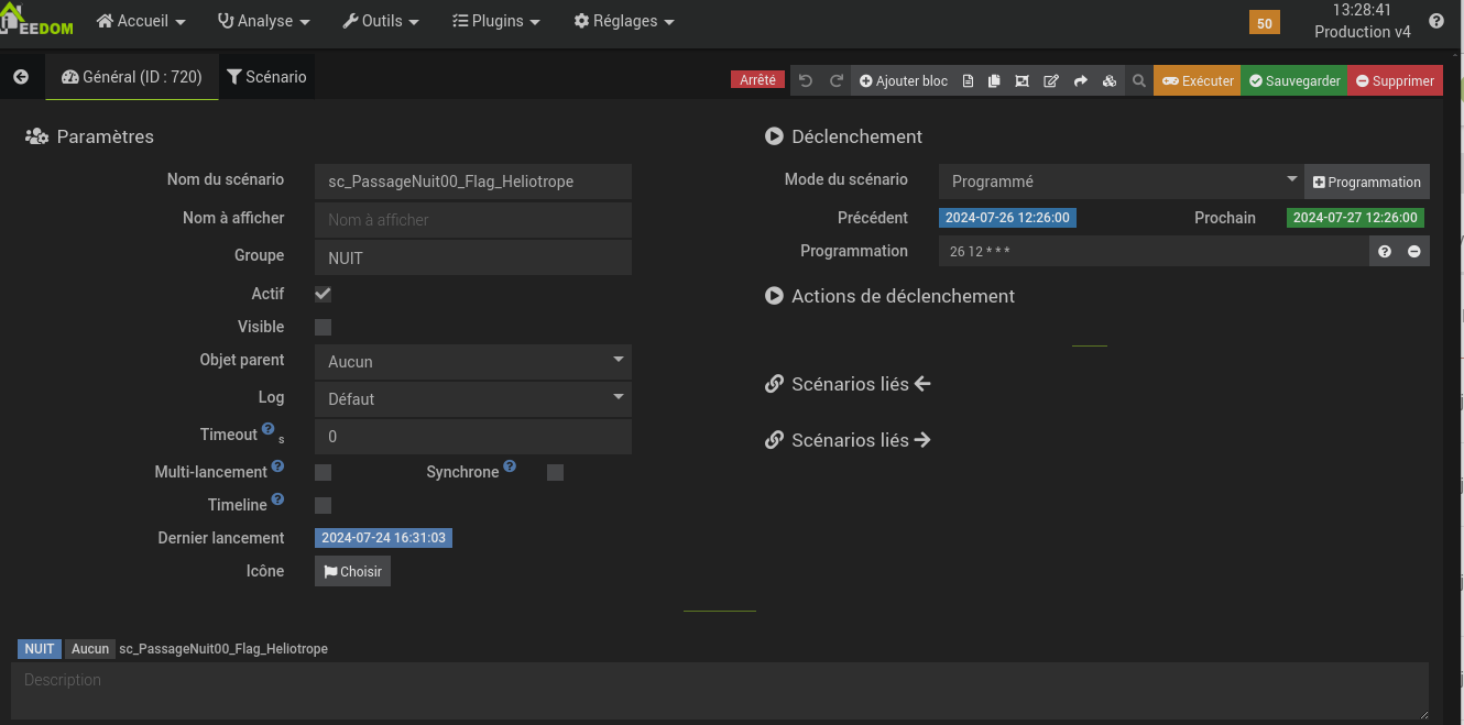

Bizarre ton truc le scénario doit s’éxecuter a 12h26 mais dans les logs je vois du 16h31. Tu as changé la programmation ?
Pour les heures « précèdent » « suivant » c’est pas les heures de lancement réel mais calculé a partir des programmations. C’est juste la pour t’aider a savoir quand ca va se lancer et voir si ton cron est bon.
Je viens de tester sur 5 jeedom la programmation horaire (14 14 * * * dans mon cas) et aucun soucis ca marche parfaitement comme attendu. Je pense donc plus a un soucis chez toi que a un bug jeedom, surtout un comme ca il y aurait une tonne de message sur le community et au support et ca serait deja corriger un bug aussi grave.
l’heure indiquée n’est pas forcément l’heure à laquelle le scénario s’est exécuté en réalité, c’est une heure calculée selon la programmation configurée, donc non ce n’est pas faux, c’est juste.
Compris.
C’est juste contenant le comportement de la programmation cron.
C’est ambigu car cela donne l’impression que le scénario s’est lancé.

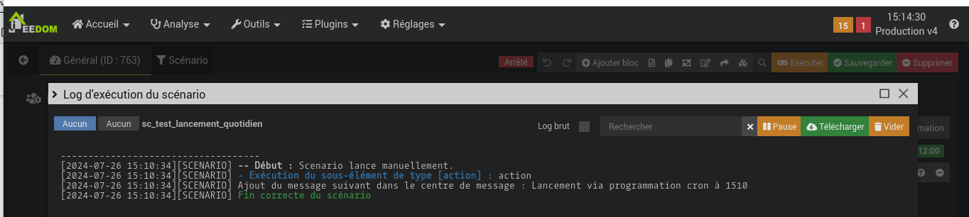

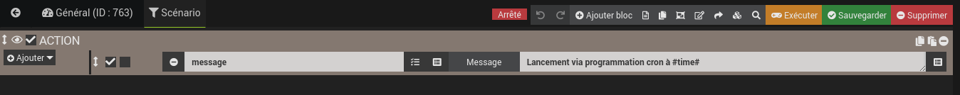

Bon je viens de retester de zéro :
  • Création d’un nouveau scénario
  • Programmation quotidienne 15:12
  • Lancement manuel → OK
  • Lancement via cron - rien ne se passe
  • Comment puis-je vérifier / repérer la tâche cron créée ?
  • Y a-t-il autre chose que je puisse vérifier ?

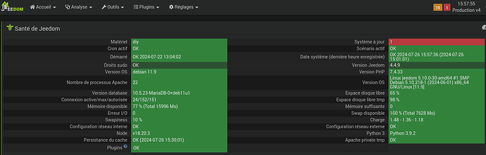

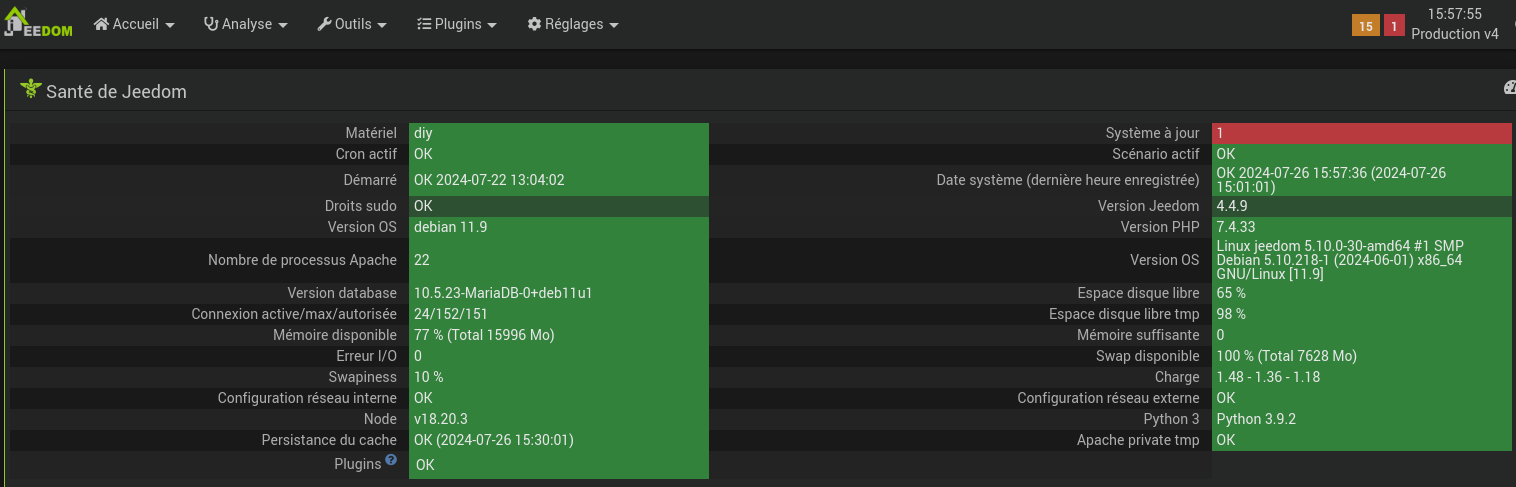

ca n’existe pas…
la page santé jeedom; dois-je répéter que c’est utile voir nécessaire pour chaque demande?
Oui désolé la voici :
(le non à jour est le plugin klf200)

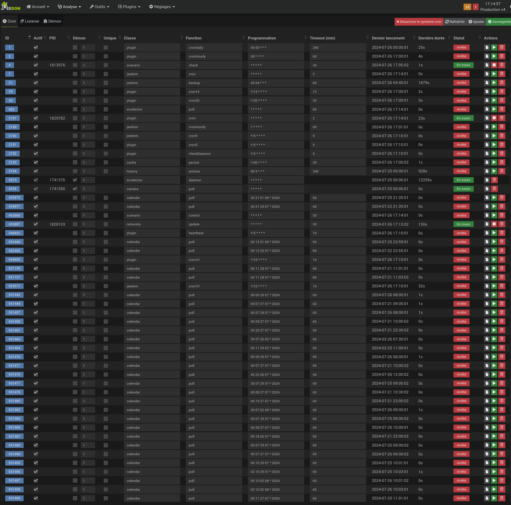

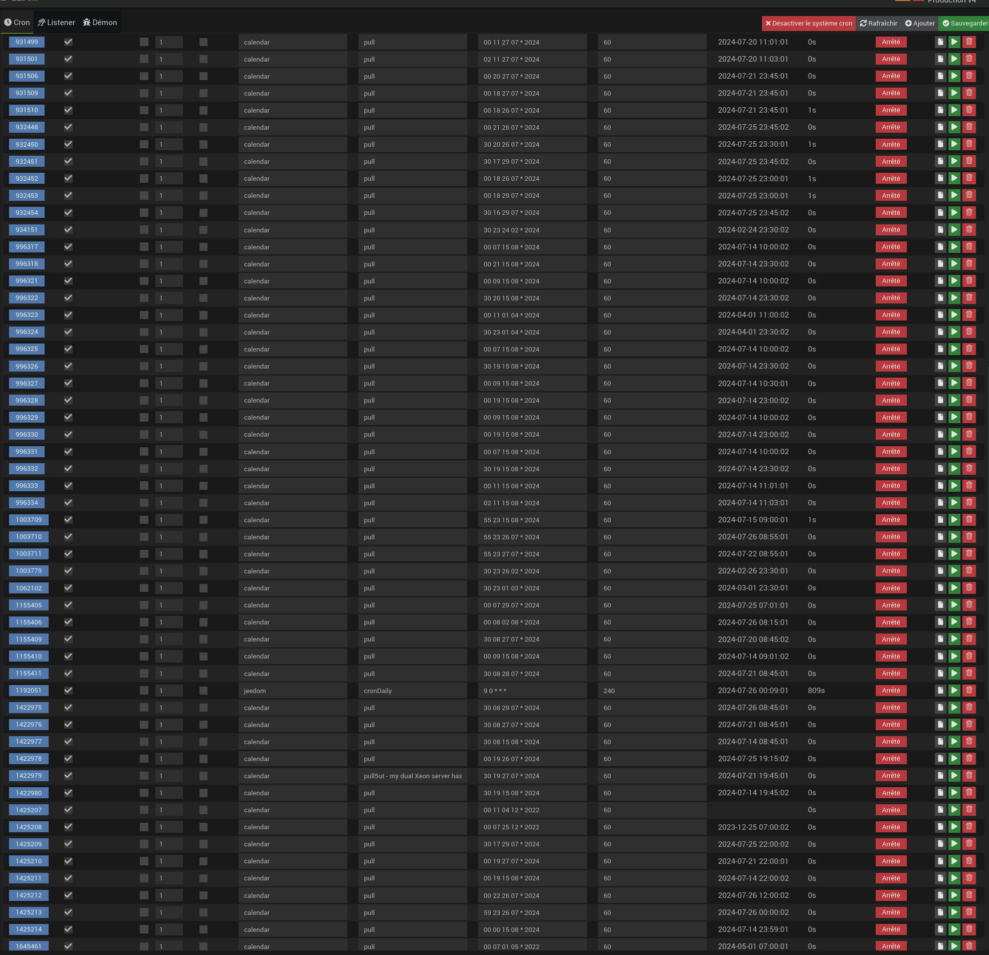

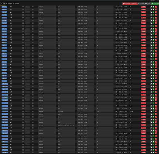

Tu peux m’envoyer une capture du moteur de tache ?
Je me demande si tu as pas un cron mal formaté dans un scénario qui fait planter tout le truc.
Voici l’autre au ca où :
scenario_execution.log (88,4 Ko)

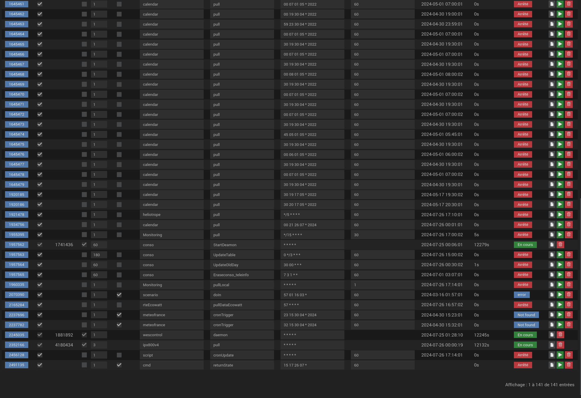

Voici en 3 fichiers pour que ce soit lisible :
Bonne idée ! A suivre…
Y’a un truc bizarre sur la tache cron scénario Check qui tourne depuis trop longtemps ça devrait pas durer plus de 20s. Essaye de la relancer pour voir.
Nickel :wave: :wave:
Je viens de tester à deux reprises, cela a fonctionné les deux fois !

Cette tâche regarde les cron de chaque scénario et lance le scénario en question si c’est le moment.
Honnêtement faut surveiller la je pense je ne vois pas pourquoi ça arriverait plus. Je pense tu dois avoir un scénario programmé en mode direct qui prend du temps et donc retarde tous les scénarios

Regarde la page d’un scénario tu verras tout de suite le mode direct ou non.
Tu veux parler du mode « Synchrone » ?
Oui c’est ça.
