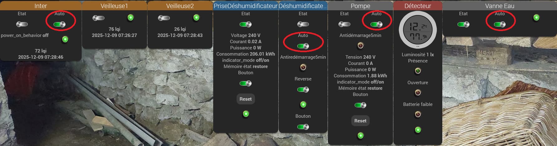

Perso, j’ajoute un bit d’état auto sur tous mes actionneurs que je stocke dans le composant.
Trois commandes par composant :
Deux actions post (On et Off) avec un event pour positionner le bit d’état soit dans le mode (plugin Jeedom Mode) qui pilote (et il faut un retour de l’état sur Auto via action sur valeur ==#value#), soit directement sur Auto comme dans l’exemple ici.
Chez moi, ça marche. :wink:
