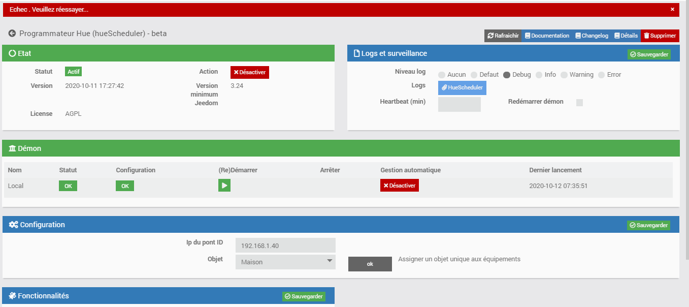

Alors je viens de le télécharger mais à l’activation j’ai déjà une erreur malgré un démon vert
Malgré de mode DEBUG activé je n’ai aucun log

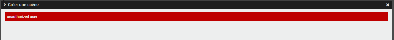

Je me dit que c’est normal donc je clic sur Créer une scène et là j’ai:
Comme si il n’avait pas reconnu mon pont Hue mais je ne vois pas non plus de bouton d’association avec le pont.

il faut mettre à jour et appuyer sur le pont Hue puis tu sauvegardes la configuration si tu as ce message d’erreur

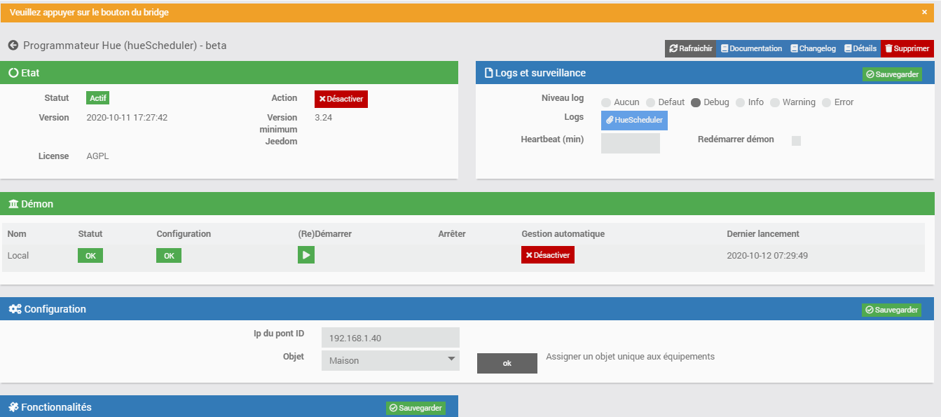

J’ai bien fait la mise à jour, maintenant j’ai une erreur 500 qui apparait quelques secondes puis cela:
Mais j’ai beau appuyer sur le bouton centrale du pont il ne se passe rien et si je clic sur sauvegarder à nouveau j’ai:
Et malheureusement je n’ai toujours pas de log :thinking:
Si tu appuies sur le bouton du Bridges PUIS ensuite tu sauvegardes la configuration avec l’ip dans jeedom?

Le souci c’est que mon pont n’est pas dans la même pièce que mon PC et que tout seul il me faut 10 bonnes secondes de l’un a l’autre, je peux pas appuyer et sauvegarder en même temps.
Tu n’as pas un mobile ?..
  • Tu mets à jour le plugin.
  • Tu stoppes le démon si actif.
  • Tu mets les logs en debug et tu sauvegardes.
  • Tu appuies sur le bouton du pont et clique sur le bouton « synchroniser » que j’ai ajouté.
  • Tu lances le démon si ok …
Nickel là ça fonctionne, j’ai récupéré tout mes produits hue, juste j’ai fait a la fin sauvegarder et le démon c’est relancer en OK au lieu de * Tu lances le démon si ok …*

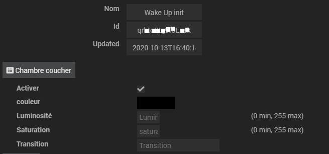

Nouvelle version avec améliotation des scenes !
Si tu peux tester:
Tu vas dans l’équipement d’une scène
Tu cliques sur éditer
scenue hue
Toutes tes lampes apparaissent.
Tu cliques sur les lampes de ton choix et tu peux choisir la couleur pour chaque lampe , etc (voir screen).Bien cocher sur activer pour que la lampe soit intégrée à la scène.
Ensuite tu enregistres.
Pour tester dans un scénario , tu lances la commande de la scène.
Pour éteindre la lumière laisser la couleur sur le noir.
