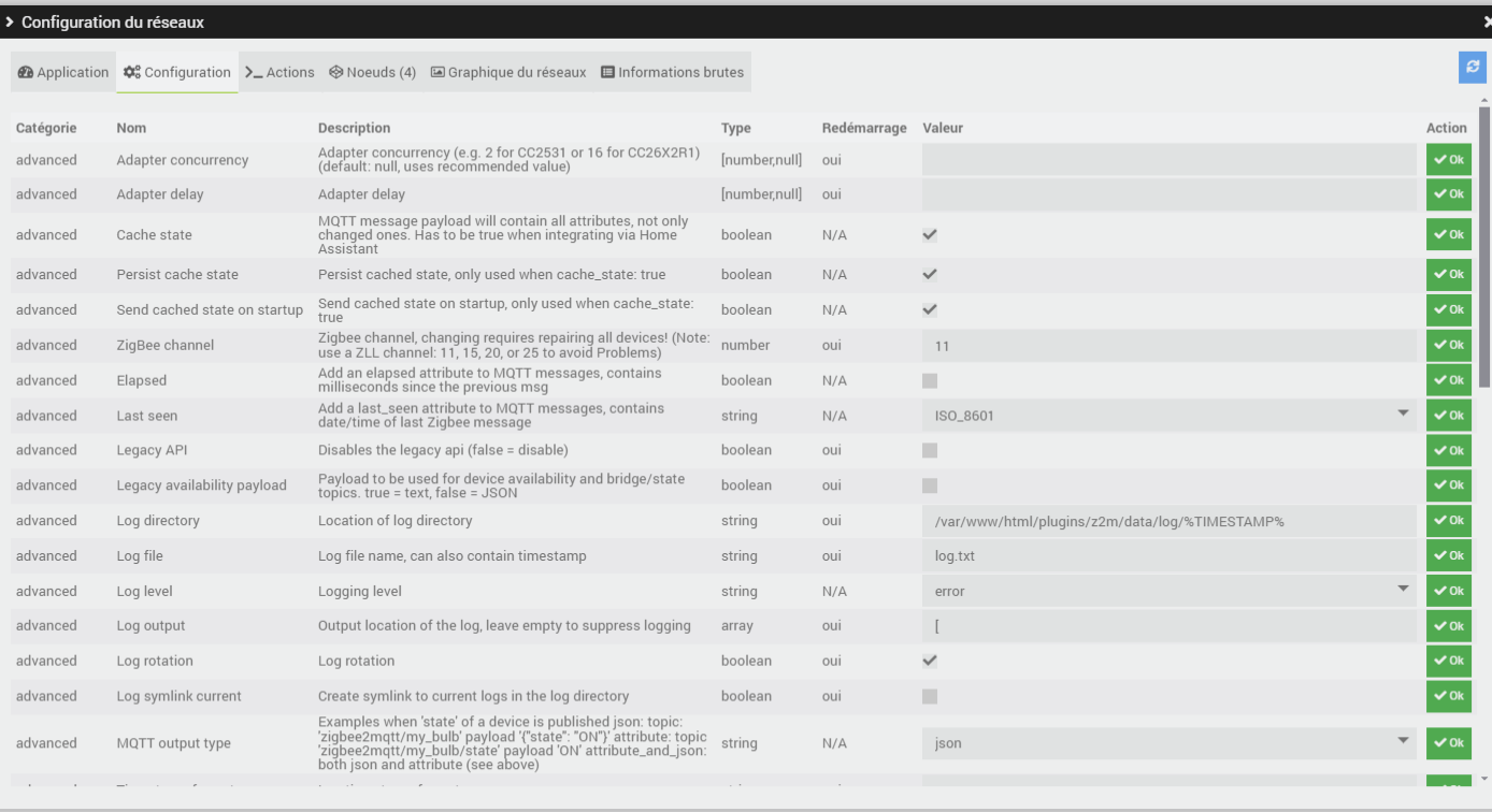

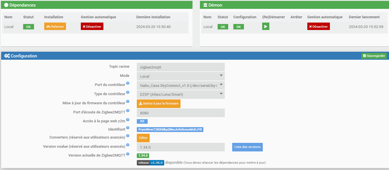

Pour changer la version de Z2M, il faut indiquer la version souhaitée dans l’onglet Configuration du plugin, relancer les dépendances, relancer le daemon et pour faire bonne mesure, relancer Z2M.
Hope it helps
Je suis sur la dernière version Z2M de 1.36.0
Je galère aussi avec une inclusion partielle de mes 2 inters de volets 067776A dont la led reste rouge et seulement les commandes ouvert/fermer/stop qui fonctionnent. Pas de calibration et donc pas de position intermédiaire (ce qui est important pour moi). J’ai un contacteur Legrand 20A dont l’inclusion fonctionne parfaitement.
Du coup j’ai tenté ta méthode en downgradant en 1.34.0 mais cela ne fonctionne pas. Faut-il activer une option particulière dans Z2M ? Je suis bien sur le canal 11, mes modules Legrand sont avec le dernier firmware (réalisé via la passerelle Legrand).
