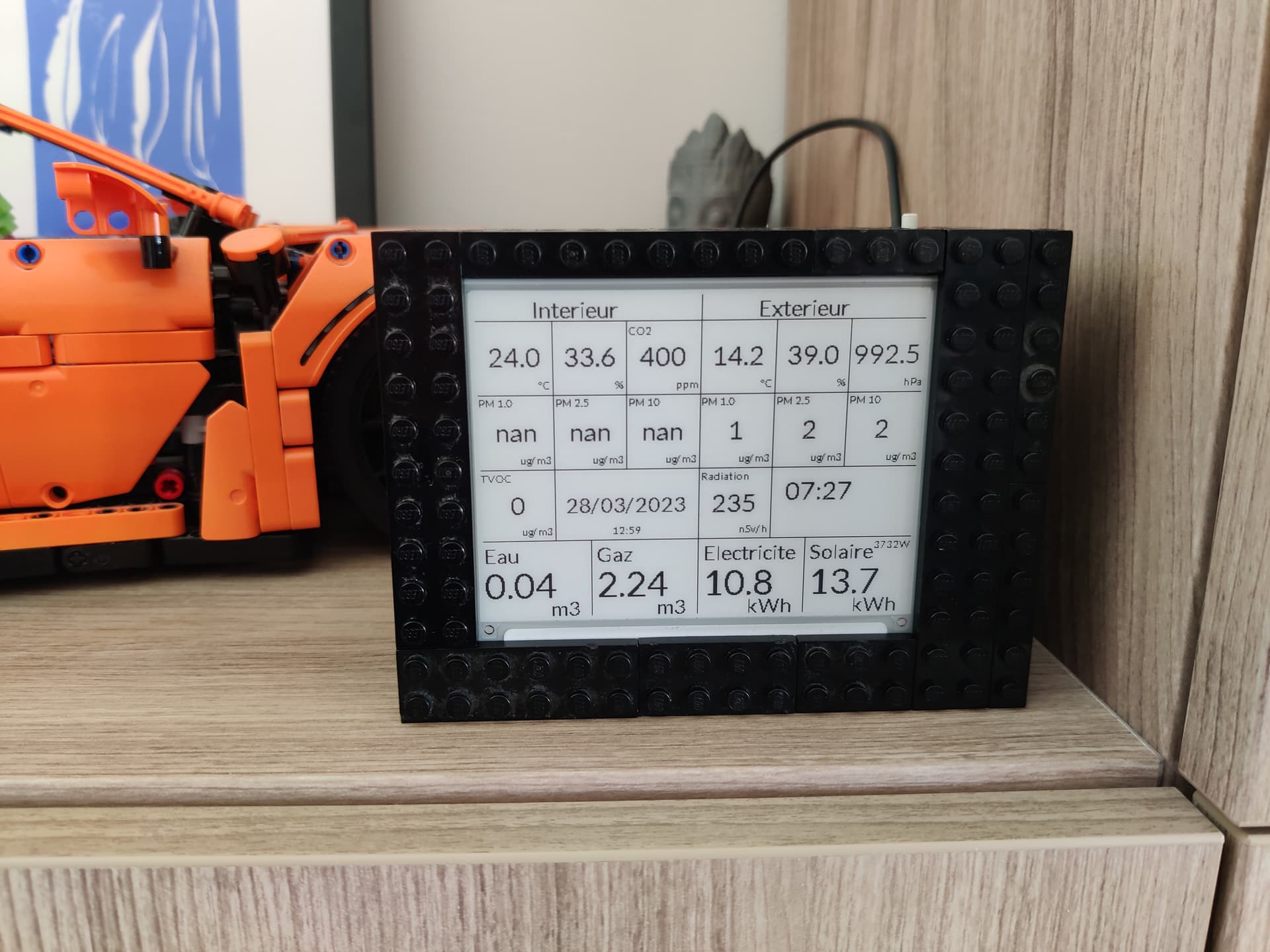

J’avais aussi commencé par un voyant, une veilleuse sur une prise connectée et puis pour avoir plus d’info et de souplesse on a mis ça sur un meuble de cuisine, 2 plugins très simples existent sur jeedom pour ceux qui ne veulent pas faire de mqtt.
En fonction de l’heure les messages envoyés par le scénario change, T° le matin par exemple, dans la journée la production solaire, la conso Linky et l’injection en cours. Quand la piscine tourne l’info se rajoute, quand la voiture charge également.

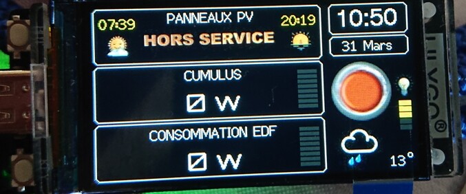

J’ai vu ça sur le forum du routeur que j’utilise
Ça doit s’adapter sur Jeedom je pense
Le lien github du projet GitHub - JJHontebeyrie/Companion: Afficheur déporté pour MSunPV
Ya ça aussi de possible :

C’est du full diy mais en gros c’est un esp32 sous esphome et un écran waveshare eink
