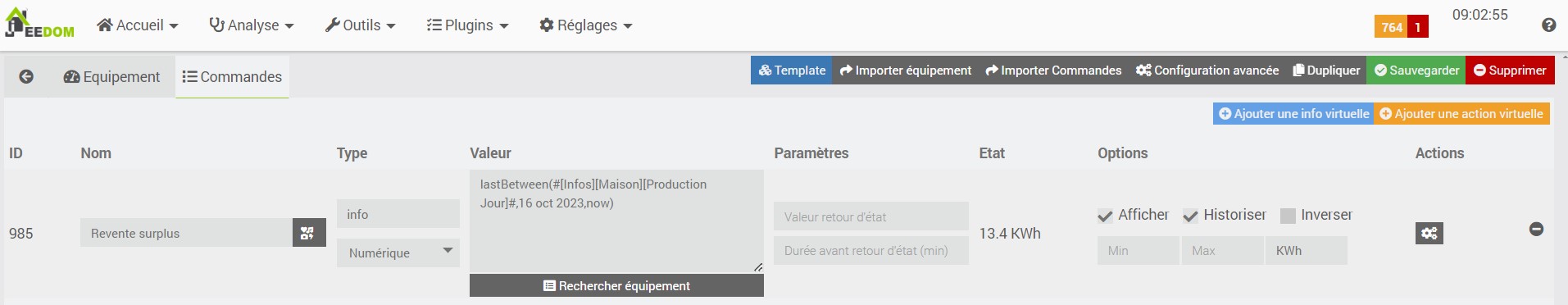

J’ai installé des panneaux solaires ainsi que les plugins Enphase et Enedis. Je revends mon surplus de production.
Chaque 16 octobre, je dois fournir à EDF OA le total de mon surplus de production. J’arrive à obtenir cette information, mais j’aimerais créer un virtuel pour me montrer en temps réel ce que j’ai revendu depuis le 16 octobre. De plus, je voudrais que cette valeur se remette à zéro le 16 octobre de l’année suivante.
je cale un peu sur le code…
merci de votre aide

bonjour,
oui bien sur .
je viens de tester ce code est cela marche.
lastBetween(#[Infos][Maison][Production Année]#,16 oct 2023,now)
mais j’aurais plusieurs questions:
  • est ce le bon code?
  • avec « Production Année » cela me marque 2021 kwh ce qui me semble cohérent car c’est plus le chiffre que je recherche (cumul de tout les jours depuis le 16 octobre). Par contre avec « Production Jour », Cela m’indique 13.4kwh. Si je comprend bien avec « Production Jour » il ne cumule pas les jours?
  • j’aimerais modifier le code pour que tout les 17 octobre cela revienne à 0kwh
merci

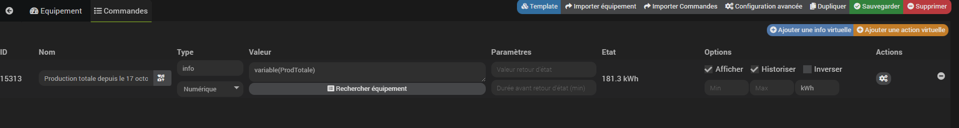

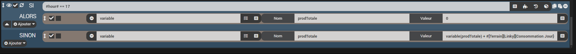

Du coup, ne connaissant pas le plugin enphase, mais avec le plugin Enedis cela est possible :
Tu crée un scénario avec 2 déclencheurs programmés :
  • tous les jours par ex. à 8h
  • toutes les années le 17 octobre par ex. à 17h00
et tu fais

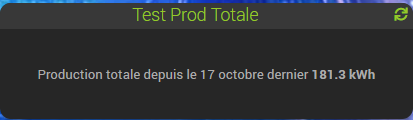

Reste plus qu’à faire un virtuel avec ta variable…
et voilà tu peux l’afficher sur Design ou autre et voir l’historique…

Effectivement pour cette année, il faut faire le calcul a la main et écrire cette valeur dans la variable…sinon on est bientôt le 17 octobre…
