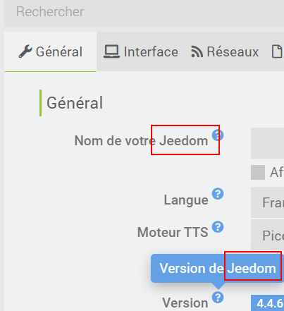

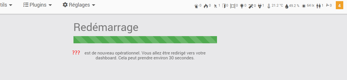

rien de très grave docteur, mais j’ai constaté lors d’un redémarrage qu’il manquait un ptit mot
en base je n’ai aucune ligne pour la clé product_name
pour autant côté page config ‹ Jeedom › ressort bien à certains endroit :
core version 4.4.6 & 4.4.7

oui souvent le « nom de votre jeedom » est vide sur les systèmes que je visite… faudrait peut-etre indiquer « Jeedom » quand c’est vide…
d où ma 2nd remarque : sur la page de config c est egalement product_name qui est appelé, sans passer de valeur par defaut, et pourtant « Jeedom » s affiche bien (rouge) a ces différents endroits
Mais je n ai pas + creusé que ca, je dois passer a cote de qlq chose…
Edit : je t ai lu trop vite ce n est pas la saisie que l utilisateur fait qui est pris en compte/manquant dans ce que je remonte. C est vraiment en theorie le product_name qui pour nous tous « community » devrait etre « Jeedom » (versus la vente en marque blanche j imagine)

mais du coup ca change pas le point initial : on a bien ce default sur la page de config, mais pas lors du reboot
Il y a bien un soucis, c’est le php dans le js qui fonctionne pas.
J’ai PR en utilisant une variable js :
jeedom:alpha ← Phpvarious:patch-26

Tu vas finir par etre embauché toi !
6 « J'aime »
testé et approuvé
merci @Phpvarious
