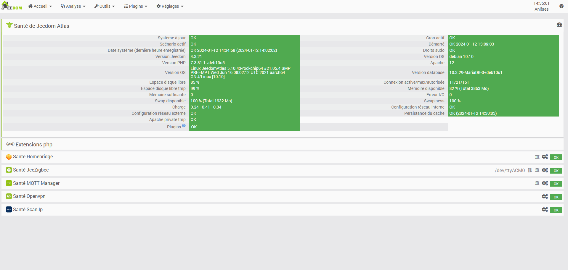

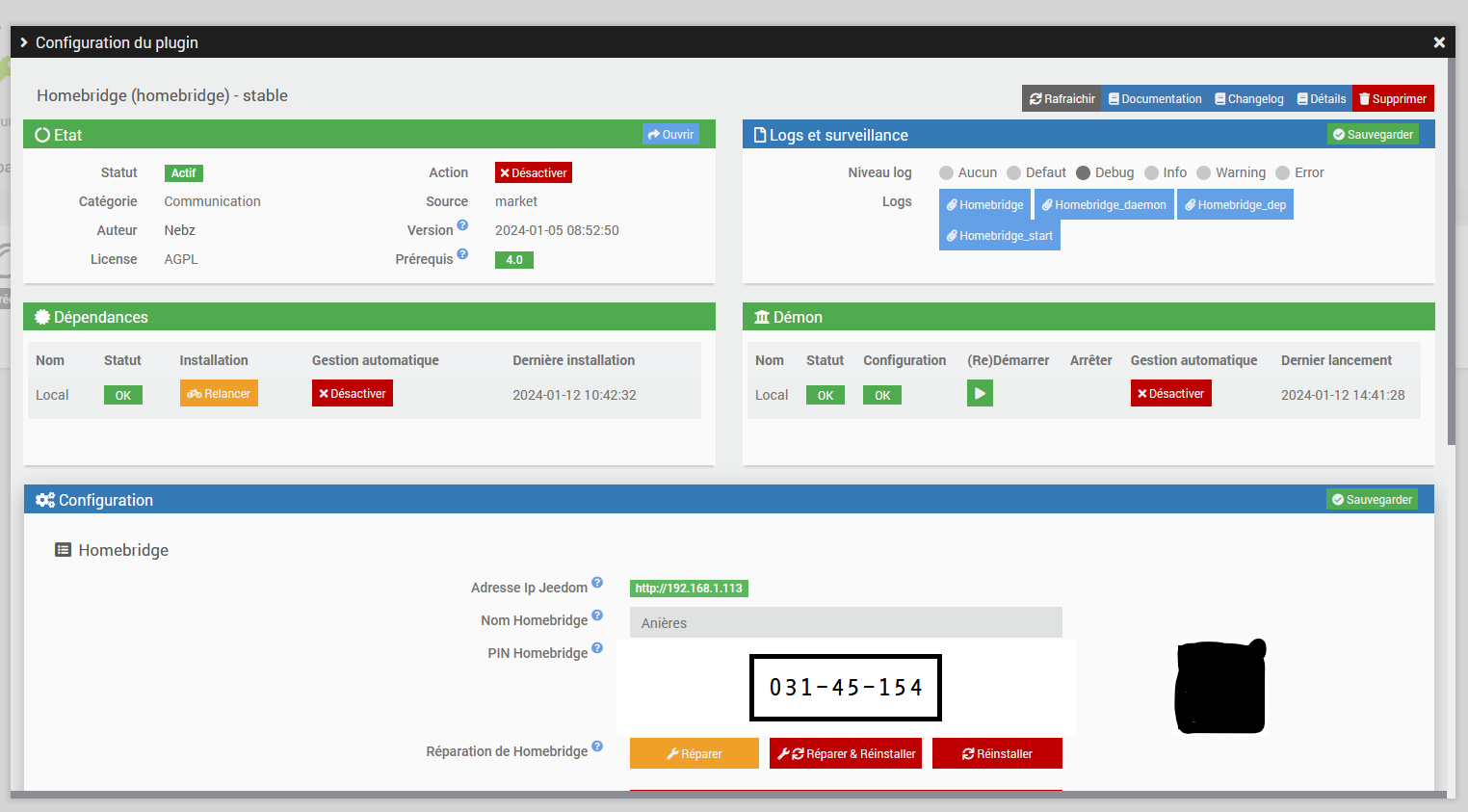

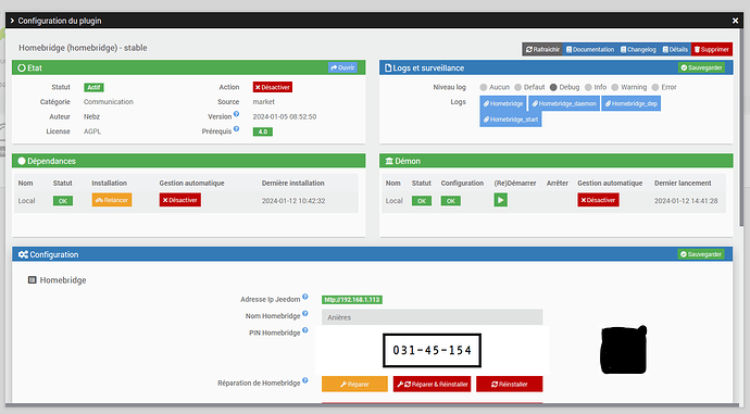

J’ai un soucis avec le all off via homebridge, lorsque je demande de tout éteindre via commande vocale ou en utilisant l’application des lampes restent allumées de facon random, si je passe par un groupe de zigbee2mqtt avec toutes mes lampes ou un scénario jeedom je n’ai jamais le soucis, je ne vois pas trop ou chercher, j’ai essayé de passer les logs de homebridge en debug mais je ne vois pas passer les infos.
