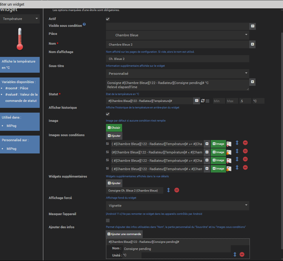

J’ai dupliqué un widget afin d’insérer un nouvel équipement Jeedom et dans le widget dupliqué je rencontre plusieurs soucis;
a) la personnalisation n’affiche pas le résultat attendu mais le texte de la commande
b) l’affichage des images sous conditions n’est pas pris en compte.

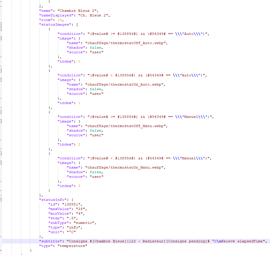

Si je rentre l’ID de la commande info et que je sauve (sans fermer) l’affichage est correct sur le smartphone, mais dès que je sauve et ferme …retour à la case départ: c’est affiché comme une chaine de caractères. EDIT: Des fois ça passe!

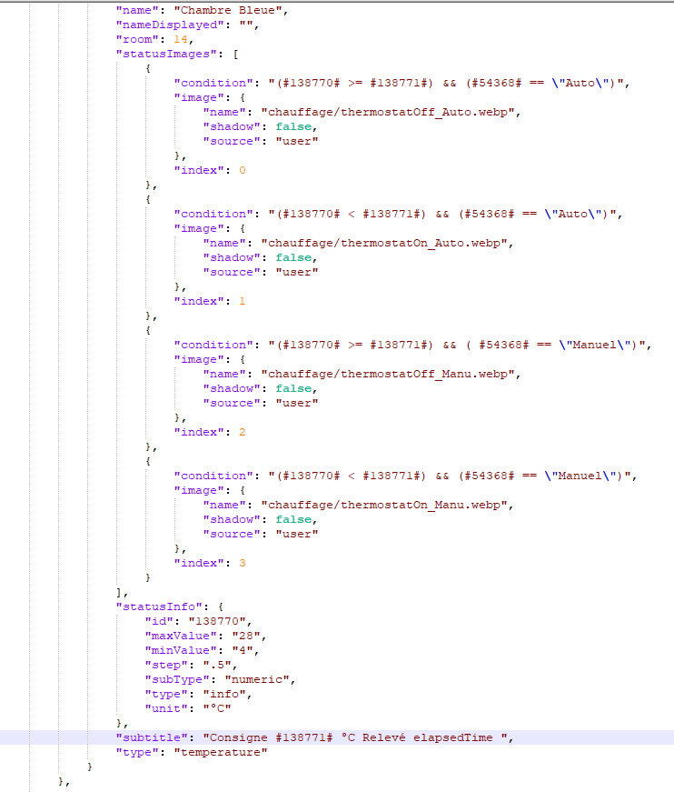

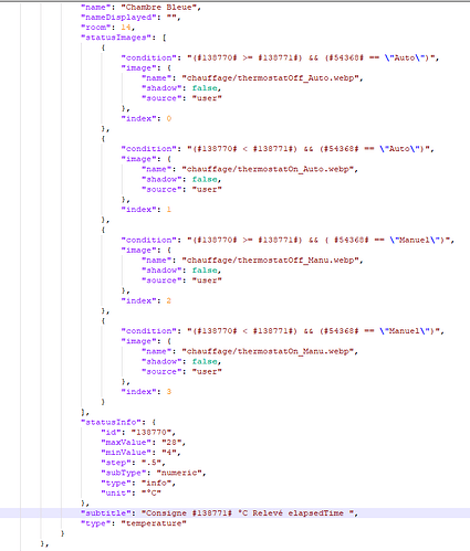

PS: J’ai fait un export du json des widgets et dans le fichier (zone ‹ subtitle ›: c’est bien la chaine du nom de l’équipement qui est présent en lieu et place de l’ID…voir screenshots.
Pour les images, je sèche car dans ce même json, tout à l’air OK

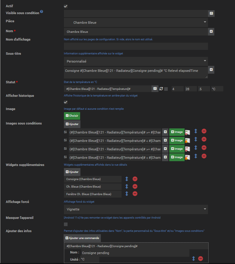

Différence entre équipement OK/KO côté json:
Celui-ci est OK
Celui-ci est KO

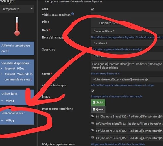

Quand je parle de personnalisation, en fait, je fais référence à celles qui seraient faites depuis l’apps et non depuis le site web…aux vues d’autres infos piochées dans de précédents post sur le sujet des perso. C’est là que je me croise les pinceaux?
Que la duplication d’un widget ne recopie pas les perso type ‹ sous titre personnalisé › ne me gene pas, par contre pour ce qui est des conditions /images, c’est plus embêtant vu que ça met 15 plombes lorsque tu choisis, dois rechoisir une image( mais ça c’est pas le plugin).
Un peu plus rapide toutefois via l’apps…on s’emballe pas quand même !
moi aussi …
et donc je dis qu au vu de tes screenshot, ch2 a tjs des personnalisations qui pourraient expliquer un comportement different que celui que tu partages :
Oui tu as raison mais c’est parce que je n’avais pas vérifié si le screenshots reportait bien l’information que le widget n’était pas customisé.
Pourtant, je l’avais fait… l’effacement et là, avant de poster, je viens de le refaire au moins 10 fois…mais rien à faire, cela reste.

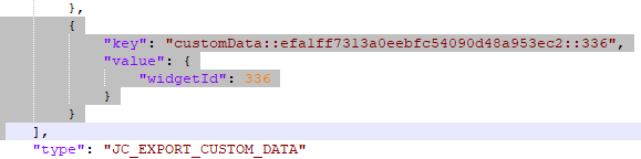

EDIT: dans le fichier json je n’ai que cette ligne qui fait référence au WidgetID en question:
2025-08-31 09_35_48-_W__Téléchargements_20250831_92926_export_custom_data_Widgets.json - Notepad++
Je l’ai supprimée, re formatté le fichier et ré-injecté …kif-kif (idem après purge cache, recharger la conf, etc.)

J’en ai profité pour rebalayer sur toute ma config depuis le smartphone ce qui pouvait être une custo et je les ai supprimé lorsqu’elles existaient (mis affichage aucun → vignette depuis le menu édition (j’ai bien compris que la portée était alors globale).
Sur le widget Ch. Bleue 2, j’ai supprimé l’affiche subtitle et sélectionné ‹ Temps écoulé ›, j’ai laissé les images sous conditions.
Normalement, à ce moment là, il n’y a pas de customisation. J’ai tout bon ?
Je réinsert ce widget dans la config attachée au Smartphone…et bing dans l’affichage (qui n’est tjs pas ok pour ce qui est des conditions, il apparait bien en bas à gauche que celui-ci est customisé.

Je résume: si j’effectue la customisation globale (menu édition) via l’apps, c’est OK.
Dans la partie subtitle: c’est l’ID de l’équipement choisi qui apparait après l’avoir choisi depuis la liste des noms des équipements possibles.
Si je le fais depuis jeedom en desktop c’est KO, c’est le texte qui apparait et qui est sauvegardé dans le json tel quel au lieu de l’ID.

La manip ci-dessous résout le soucis d’affichage de la personnalisation dans mon cas mais la cause est probablement dans l’appli vs. ce que j’ai constaté… à voir peut-être.
Dans mon cas, donc, pour rappel, j’utlise un affichage personnalisé sous mes vignettes des têtes thermostatiques indiquant depuis quand la consigne a été mise à une certaine température…;avec le symbole ‹ degré › =>°C.
pour disposer d’un affichage correct, après duplication d’un équipement existant, il me faut, depuis mon clavier d’ordi, retaper strictement le symbole et effectuer un sauvegarder/terminer, l’affichage est alors correct.
Si je fais uniquement ‹ Sauvegarder ›, l’affichage devient également correct mais si dans la foulée j’effectue -après une autre modif par exemple- un sauvegarder/terminer, l’affichage est de nouveau incorrect.
