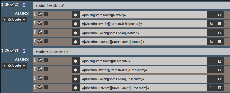

Dans les V.3 j’avais crée des scenario type gestion avec un bloc « SI/ALORS/SINON », et des tags du type #action# == « On ».
Puis j’avais dans les modes un appel de scenarion avec le tag #action# == « On » pour exectuer cette partie.
Simplement depuis la V4 aucun de mes tags fonctionnent, et j’ai des erreurs type « expression invalide », est ce que la facon de gérer les tags à changer ?

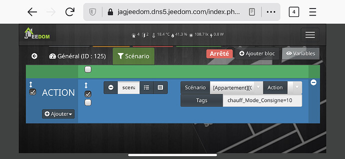

Tu peux faire une copie d écran de ton scénario
Stp
Bien sur voici la capture
Et la page de déclencheurs ?
Déjà, il manque un espace après ==

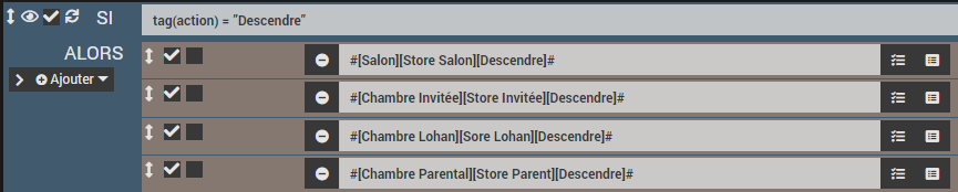

Les tag ne s écrive plus comme cela depuis un moment dans les si

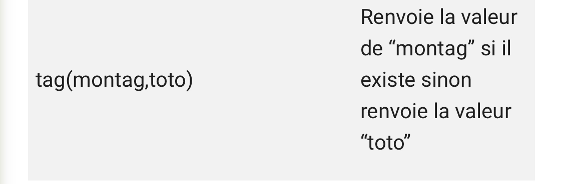

Je te donne un extrait de la doc
Donc pour toi c’est tag(action) = ”Monter”

@JAG Merci pour l’astuce, j’avais effectivement quelques choses la dessus mais je n’ai pas réussi à les déclencher. J’écrivais tag(action,monter) et non comme tu me la expliqué.

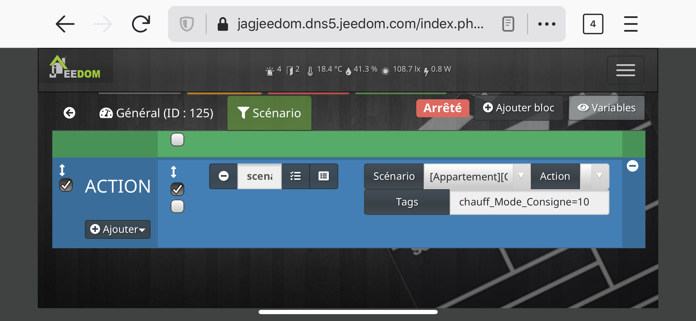

Oui c’est le lancement de ton scénario qui est mal paramètre
Voici un exemple
Supprime les parenthèses et les espaces et test
Il manque un = à la condition et le mot Descendre doit être entre ‘ ‘ et non “ ”
tag(action) == ‘Descendre’
