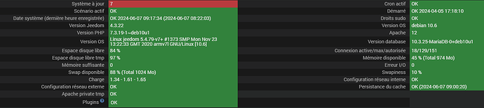

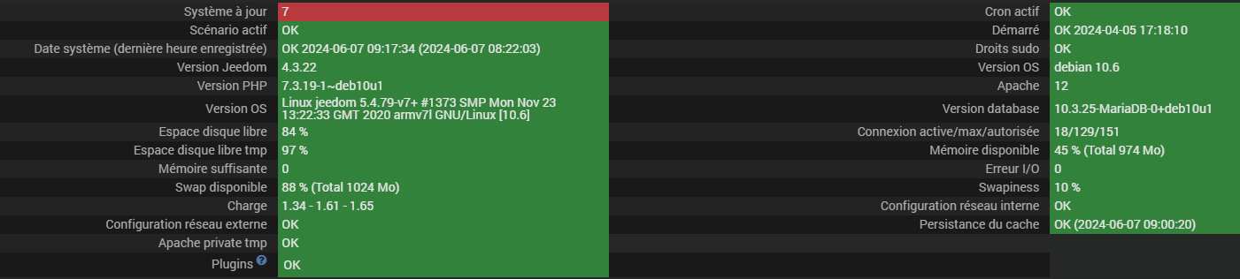

Page santé Jeedom ?

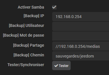

J’ai modifié les chemins en mettant tout en minuscule (et vérification de la réussite du test Jeedom)
La sauvegarde de cette nuit renvoie la même erreur
Erreur sur cd /var/www/html/core/php/../../backup;sudo smbclient -t 120 //192.168.0.254/medias -U "%" -I 192.168.0.254 -c "cd sauvegardes/jeedom;put backup-Jeedom-4.3.22-2024-06-07-03h42.tar.gz" 2>&1 valeur retournée : 1. Détails : NT_STATUS_OBJECT_PATH_NOT_FOUND opening remote file \sauvegardes\jeedom\backup-Jeedom-4.3.22-2024-06-07-03h42.tar.gz
Voici la page santé
(Les mises à jour concernent des plugins qui ne sont pas liées au réseau et au core jeedom)

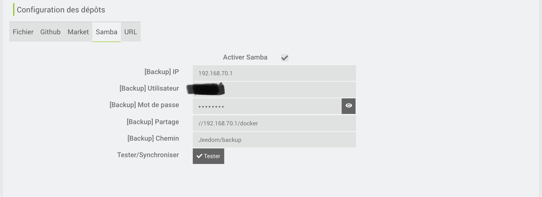

Salut pour moi il manque des /
A la fin de média
Et sur la deuxième ligne au début un // et un à la fin
//sauvegarde/jeedom/
C’est ce que j’ai sur ma config et ça marche très bien

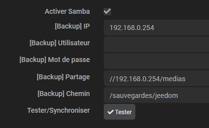

J’ai refait un test avec la config suivante
[2024-06-07 09:56:36][ERROR] : Erreur sur cd /var/www/html/core/php/../../backup;sudo smbclient  -t 120 //192.168.0.254/medias -U "%" -I 192.168.0.254 -c "cd /sauvegardes/jeedom;put backup-Jeedom-4.3.22-2024-06-07-09h46.tar.gz" 2>&1 valeur retournée : 1. Détails : NT_STATUS_OBJECT_PATH_NOT_FOUND opening remote file \sauvegardes\jeedomackup-Jeedom-4.3.22-2024-06-07-09h46.tar.gz
/!\ Erreur sur cd /var/www/html/core/php/../../backup;sudo smbclient  -t 120 //192.168.0.254/medias -U "%" -I 192.168.0.254 -c "cd /sauvegardes/jeedom;put backup-Jeedom-4.3.22-2024-06-07-09h46.tar.gz" 2>&1 valeur retournée : 1. Détails : NT_STATUS_OBJECT_PATH_NOT_FOUND opening remote file \sauvegardes\jeedomackup-Jeedom-4.3.22-2024-06-07-09h46.tar.gz /!\OK

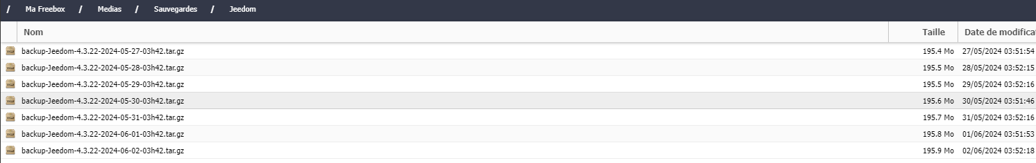

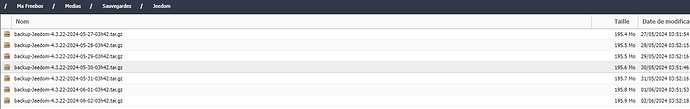

Concernant la casse, l’explorateur freebox montre que toutes les entêtes de dossier sont en majuscule
Et pour info la sauvegarde pèse 186 Mo

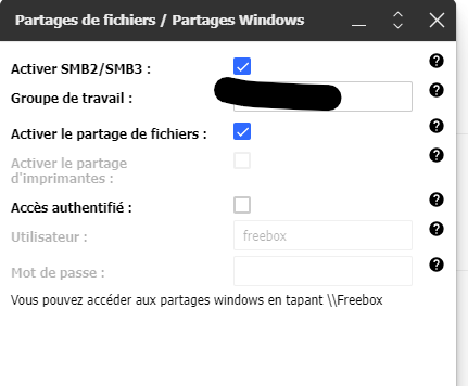

A priori pas d’obligation pour l’accès authentifié mais je pourrai tester en l’activant

Un accès sans mot de passe est devrait être possible, mais il semblerait que Jeedom ne prenne pas cette possibilité en compte d’après la ligne de commande.
Donc oui, pour Jeedom, il faut définir un utilisateur et un mot de passe.

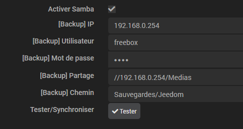

J’ai essayé avec cette config
Et effectivement ça fonctionne ! :+1:
En SMB1, je n’avais pas besoin de paramétrer un utilisateur/MDP
Bon par contre, je n’ai plus du tout accès depuis mon pc à mes dossiers freebox même en saisissant les nouveaux identifiants !!! :flushed: :face_exhaling:
J’ai finalement réussi à accéder également à mes dossiers windows en authentifié (en enregistrant les id/mdp)
