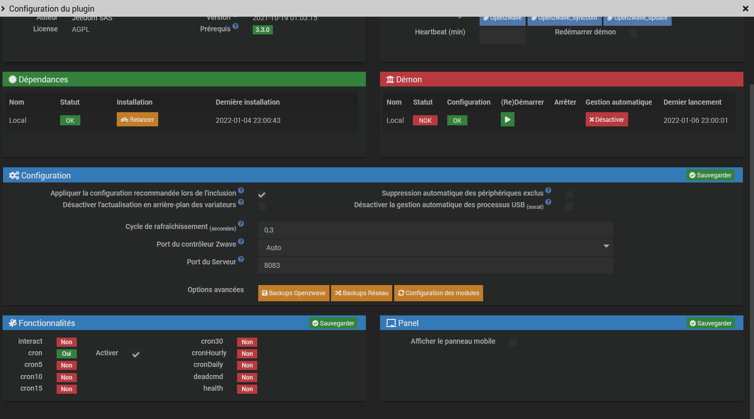

Bonjour à tous et bonne année,
Je débute en domotique, j’ai réutilisé une ancienne tour pour me faire une box domotique en installant Debian dessus puis Jeedom.

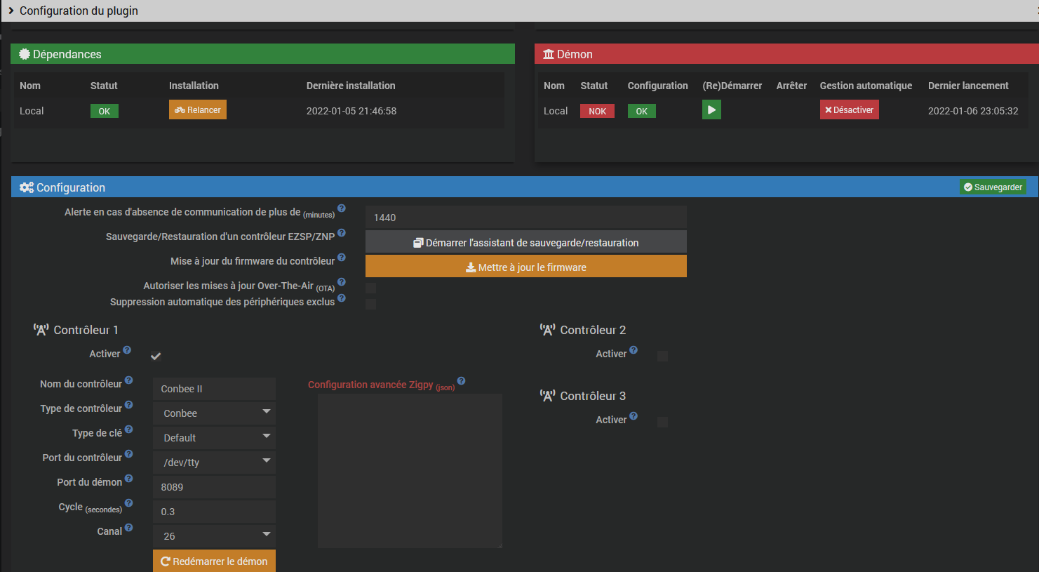

J’ai voulu y connecter une clé Aeotec Z-stick Gen5 et une Conbee II.
J’ai installé les plugins mais dans les deux cas les démons ne se lancent pas et les erreurs semblent à peu près identiques. Mon réseau interne est indiqué comme correctement configuré dans l’onglet « Santé » et mes deux clés sont détectées avec la commande lsusb. De plus dans les paramètres de configuration du plugin zwave à la ligne « Port du contrôleur zwave » je n’ai que les choix Auto et Aucun de dispos, je ne sais pas si c’est normal.
Vous trouverez ci-dessous les logs, capture d’écran des pages de configuration des plugins, l’état de santé de mon jeedom et le retour de la commande lsusb.
J’ai fouillé mais je n’arrive pas à trouver de solution, pourriez-vous m’aider s’il vous plaît ?

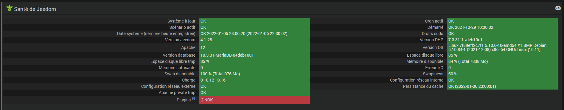

Merci de donner un peu plus d’info :
  • Pages santé
  • Config jeedom
  • Image d’installation
  • Version debian
On va faire un plug-in à la fois sinon on ne va pas s’en sortir.
Pour zwave il faudrait le log des dépendances (il termine par _update) et le log du démon aussi (qui terrine par d)
Et refaite un démarrage et redonnez le premier aussi. Le tout dans un Texte préformaté Comme ceci et pas dans un fichier joint qui est difficile à lire sur mobile:

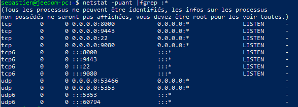

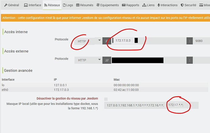

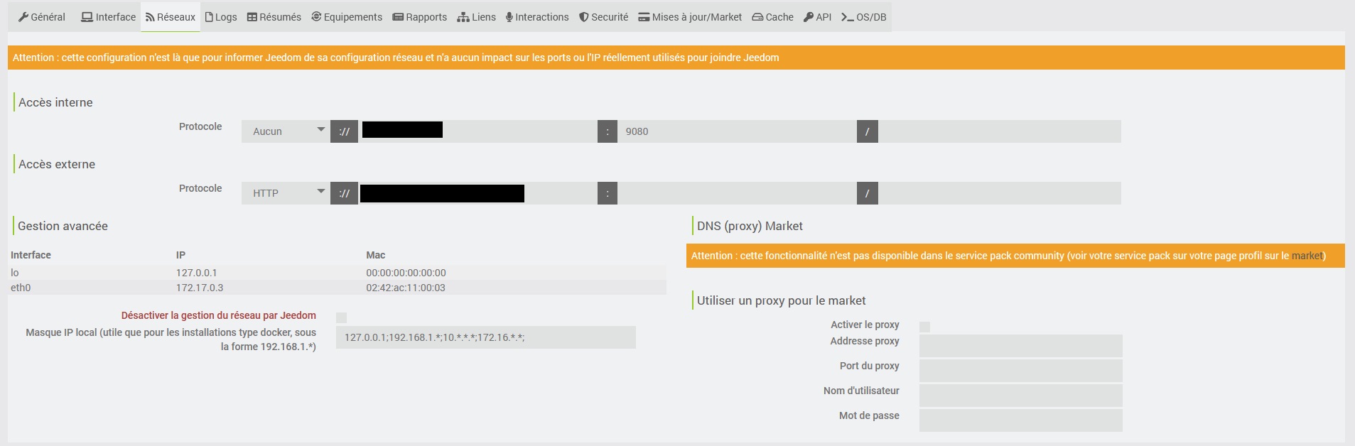

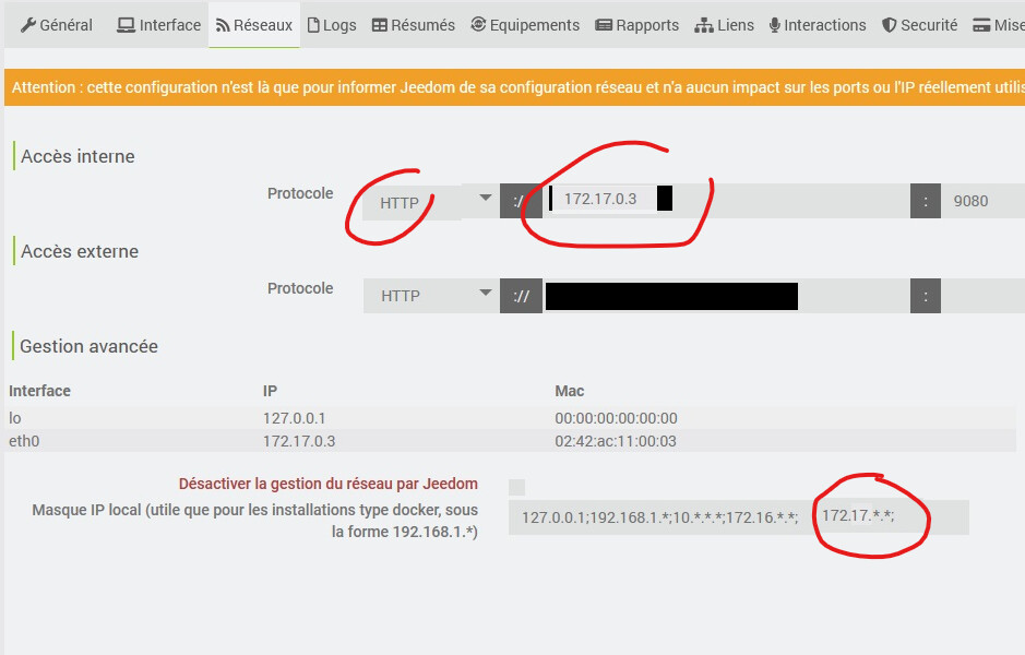

On peut voir la page config réseau de jeedom aussi ?
Je pense que vous avez configuré le port interne 9080.
Pourquoi vouloir changer cette config si c’est bien le cas et sur quelle port tourne réellement apache ?
Votre serveur a refusé la connexion en localhost qui est requise pour beaucoup de démon.
Si c’est bien le problème, ça réglera zigbee aussi.

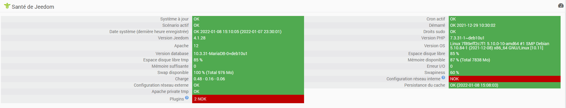

Je ne suis pas sûr de bien comprendre qu’elle est ta Version de Linux? À priori c’est une bulleyes et si je me base sur mon expérience avec la distribution pour pi, il manque Python 2.7 dedans. Sans ython 2.7 le plugin zwave ne peut fonctionner.
Non c’est une buster, on le voit dans la page santé (Linux 10.11).
C’est pour ça que la page santé est tellement intéressante à donner, en une capture on a tout!
Ok c’est plus logique. Une recherche google sur 5.10.84 donnait bulleyes.

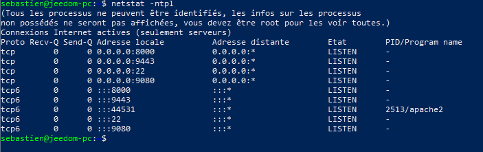

Voici la page config réseau de jeedom, oui le port 9080 est configuré en accès interne car le port 80 ne fonctionne pas. Je ne sais pas pourquoi, je n’ai pas le souvenir de l’avoir modifié. En revanche j’ai une redirection de port configuré sur ma box (port externe 9080 vers port interne 80 de l’adresse IP de mon pc jeedom).
Concernant apache, est-ce que ce sont bien ces infos qu’il vous faut ?

c’est étrange ton netstat y a pas les processus en écoute sur les ports,
essaie ca :
netstat -puant |fgrep :*
Dans la config interne vous devez donc mettre le port 80.
Vous le dites vous même : vous redirigez le port externe 9080 de votre box vers le port interne 80 de jeedom.
Par contre, vous pouvez mettre le port 9080 dans la config externe, vous n’avez rien mis donc la config n’est pas correcte.
Edit: je viens de voir le netstat donc c’est plutôt le 9080 et 9443 (https?) utilisé en interne ? Du coup pourquoi avoir redirigé vers le 80 depuis l’extérieur ?

J’ai du coup essayé les manips de cstan77 mais le résultat n’est pas probant.
Voici la capture de l’onglet « Santé »
Le log du plugin zwave
[2022-01-08 15:15:33][ERROR] : Impossible de lancer le démon openzwave, relancer le démon en debug et vérifiez la log
[2022-01-08 15:18:28][ERROR] : Attention je pense qu'il y a un soucis avec le démon que j'ai relancé plus de 3 fois consécutivement
[2022-01-08 15:18:29][INFO] : Lancement démon openzwave : /usr/bin/python /var/www/html/plugins/openzwave/core/class/../../resources/openzwaved/openzwaved.py  --device auto --loglevel debug --port 8083 --config_folder /var/www/html/plugins/openzwave/core/class/../../resources/openzwaved/config --data_folder /var/www/html/plugins/openzwave/core/class/../../data --callback http://127.0.0.1:9080/plugins/openzwave/core/php/jeeZwave.php --apikey 3By2HK3JyJsLIsjiymymuFJwjTqI3sgs --suppressRefresh 0 --cycle 0.3 --pid /tmp/jeedom/openzwave/deamon.pid
[2022-01-08 14:18:29][INFO] : Start openzwaved
[2022-01-08 14:18:29][INFO] : Log level : debug
[2022-01-08 14:18:29][DEBUG] : PID file : /tmp/jeedom/openzwave/deamon.pid
[2022-01-08 14:18:29][INFO] : Device : auto
[2022-01-08 14:18:29][DEBUG] : Apikey : 3By2HK3JyJsLIsjiymymuFJwjTqI3sgs
[2022-01-08 14:18:29][INFO] : Callback : http://127.0.0.1:9080/plugins/openzwave/core/php/jeeZwave.php
[2022-01-08 14:18:29][INFO] : Cycle : 0.3
[2022-01-08 14:18:29][DEBUG] : Initial disabled nodes list: []
[2022-01-08 14:18:29][DEBUG] : Init request module v2.21.0
[2022-01-08 14:18:29][DEBUG] : Starting new HTTP connection (1): 127.0.0.1:9080
[2022-01-08 14:18:29][ERROR] : Callback result as a unknown error: HTTPConnectionPool(host='127.0.0.1', port=9080): Max retries exceeded with url: /plugins/openzwave/core/php/jeeZwave.php?apikey=3By2HK3JyJsLIsjiymymuFJwjTqI3sgs (Caused by NewConnectionError('<urllib3.connection.HTTPConnection object at 0x7f9888a98490>: Failed to establish a new connection: [Errno 111] Connection refused',)). Please check your network configuration page
[2022-01-08 14:18:29][ERROR] : Network communication issues. Please fixe your Jeedom network configuration.
[2022-01-08 15:18:59][ERROR] : Impossible de lancer le démon openzwave, relancer le démon en debug et vérifiez la log
[2022-01-08 15:20:01][ERROR] : Attention je pense qu'il y a un soucis avec le démon que j'ai relancé plus de 3 fois consécutivement
[2022-01-08 15:20:02][INFO] : Lancement démon openzwave : /usr/bin/python /var/www/html/plugins/openzwave/core/class/../../resources/openzwaved/openzwaved.py  --device auto --loglevel debug --port 8083 --config_folder /var/www/html/plugins/openzwave/core/class/../../resources/openzwaved/config --data_folder /var/www/html/plugins/openzwave/core/class/../../data --callback http://127.0.0.1:9080/plugins/openzwave/core/php/jeeZwave.php --apikey 3By2HK3JyJsLIsjiymymuFJwjTqI3sgs --suppressRefresh 0 --cycle 0.3 --pid /tmp/jeedom/openzwave/deamon.pid
[2022-01-08 14:20:02][INFO] : Start openzwaved
[2022-01-08 14:20:02][INFO] : Log level : debug
[2022-01-08 14:20:02][DEBUG] : PID file : /tmp/jeedom/openzwave/deamon.pid
[2022-01-08 14:20:02][INFO] : Device : auto
[2022-01-08 14:20:02][DEBUG] : Apikey : 3By2HK3JyJsLIsjiymymuFJwjTqI3sgs
[2022-01-08 14:20:02][INFO] : Callback : http://127.0.0.1:9080/plugins/openzwave/core/php/jeeZwave.php
[2022-01-08 14:20:02][INFO] : Cycle : 0.3
[2022-01-08 14:20:02][DEBUG] : Initial disabled nodes list: []
[2022-01-08 14:20:02][DEBUG] : Init request module v2.21.0
[2022-01-08 14:20:02][DEBUG] : Starting new HTTP connection (1): 127.0.0.1:9080
[2022-01-08 14:20:02][ERROR] : Callback result as a unknown error: HTTPConnectionPool(host='127.0.0.1', port=9080): Max retries exceeded with url: /plugins/openzwave/core/php/jeeZwave.php?apikey=3By2HK3JyJsLIsjiymymuFJwjTqI3sgs (Caused by NewConnectionError('<urllib3.connection.HTTPConnection object at 0x7f5b82df3410>: Failed to establish a new connection: [Errno 111] Connection refused',)). Please check your network configuration page
[2022-01-08 14:20:02][ERROR] : Network communication issues. Please fixe your Jeedom network configuration.
[2022-01-08 15:20:32][ERROR] : Impossible de lancer le démon openzwave, relancer le démon en debug et vérifiez la log
Et le résultat de la commande
cstan77 netstat
@Mips je suis désolé je me suis planté j’ai redirigé les connexions du port externe 80 sur le port interne 9080. Lorsque je j’inverse dans la configuration jeedom les ports, il m’indique deux erreurs dans l’onglet santé mais je suppose que c’est normal. J’ai ajouté dans la configuration le port 80 pour l’accès externe mais ça ne change rien (les erreurs du log restent les mêmes et dans l’onglet santé la configuration réseau externe reste OK.
Oui effectivement je suis sous docker.
Information capital je pense !
Du coup on peut avoir un schéma là?
le 172.17.0.3 c’est l’ip du container? et le 9080 c’est le port sur le docker?
Dans le container jeedom écoute sur quel port? le 80?
Le mapping du container serait donc 9080->80?
Je pense qu’en fait le problème n’a aucun rapport avec zwave ou zigbee mais avec l’installation de jeedom en container…
Ok, effectivement sur la page d’aide à l’installation de jeedom il est bien indiqué qu’il est déconseillé de le faire sous docker… Je ne sais pas pourquoi j’ai pas vu ça.
Je vais refaire mon installation, par contre est-ce que je peux simplement désinstaller jeedom et le réinstaller où est il préférable que je réinstalle debian aussi ?
Je ne conseillerais pas docker effectivement mais c’est le choix de chacun et il y a assez de posts sur community pour en débattre sans fin :wink:. J’ai un jeedom sous docker juste pour tester mes plugins moi.
Pour ce qui est de l’install, si votre machine est dédié à jeedom et que vous débutez (ou pas en fait) je vous conseil de prendre une image pré-installée (voir documentation et sur images.jeedom.com); je monte mes vms de tests en 5 min avec ça, ensuite plus qu’à restaurer votre backup de jeedom.
Merci pour les conseils, j’ai refait mon installation et effectivement tout fonctionne correctement. Merci beaucoup.
