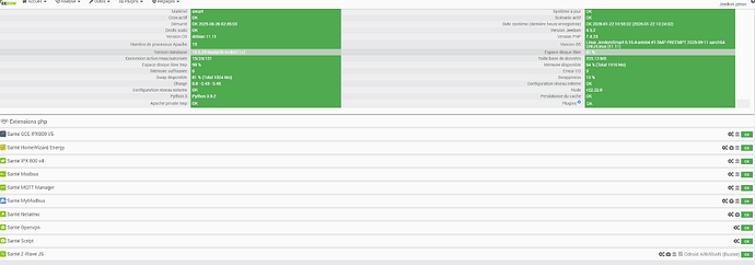

Ce que tu peux faire en premier :

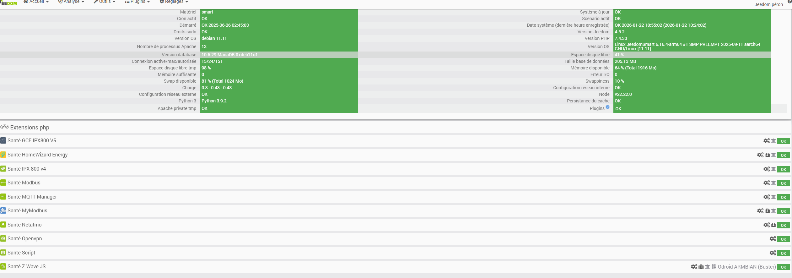

  • Poster la page santé de ton jeedom (qui indique au delà de la santé pure toutes les versions logicielles utilisées)
  • Voir si tu as des choses qui expliqueraient ton souci dans les logs du plugin et les poster ici sous forme de texte préformaté
voici
tout a l’air ok

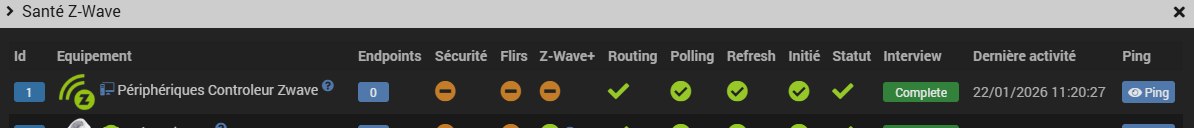

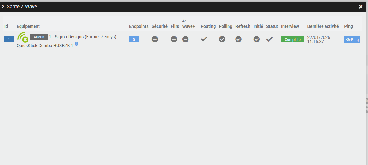

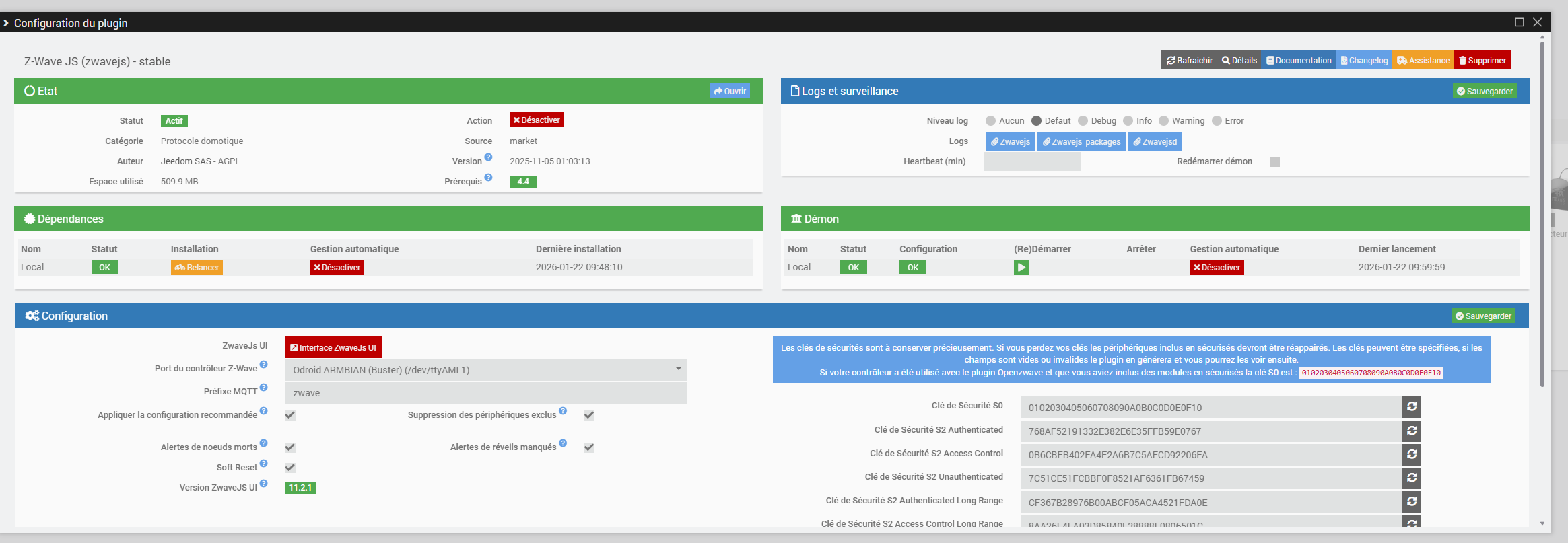

Il faudrait aussi la page de configuration du plugin, les logs, et la page Santé du plugin.

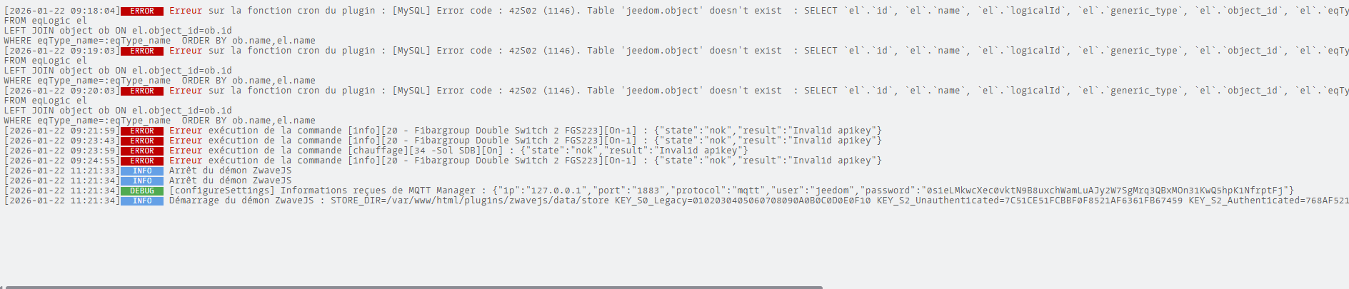

rien dans les logs
page santé tout ok
Je veux vérifier par moi-même. Merci de transmettre les infos.
Tout n’est pas OK puisque que cela ne fonctionne pas.

voici la page santé du plug in
Passer les logs en debug et redémarrer le demon pour voir
Plus ca la page non

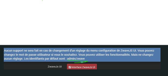

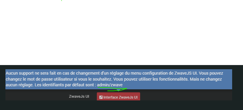

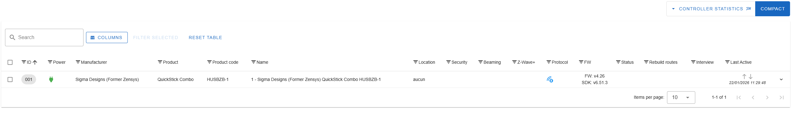

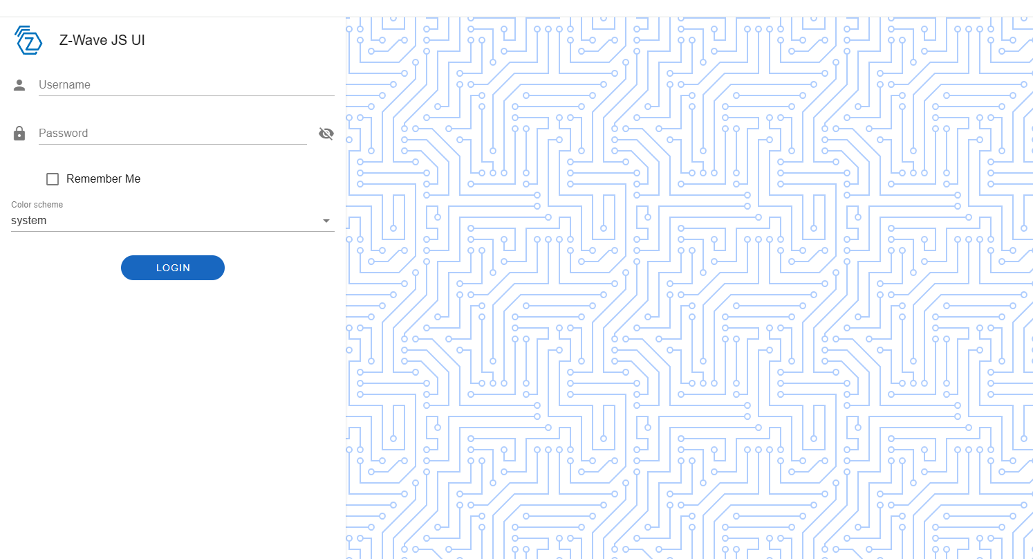

Et dans l’interface de zwavejsui y a quoi ?
voici

dans l’interface du zwave , je n’ai pas d’acces
voir
Suffit de chercher un minimum…
désolé

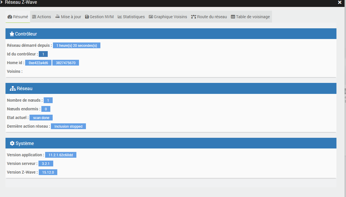

voici ce qui s’y trouve
ben tu as du reset ton contrôleur zwave car il n’a aucun module associé
en zwave les modules sont liés au contrôleur, si le contrôleur n’a aucun module, jeedom fera pas de miracle.
Mais comme on ne sait pas ce que vous avez fait on ne sait pas pourquoi votre contrôleur n’a plus aucun module.
