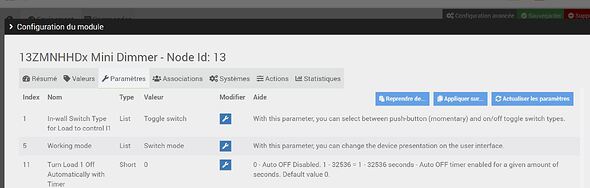

J’ai ensuite changé les paramètres du module en « Switch mode » et « Toggle switch »

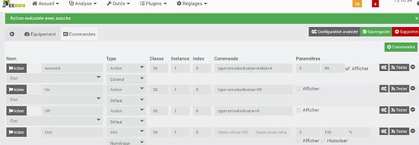

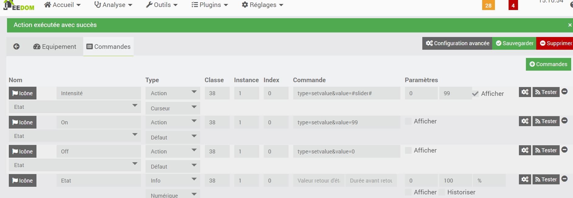

J’ai fais ensuite une exclusion, inclusion du module les paramètres sont bien conservés sur le nouveau dimmer
Je me retrouve avec la même liste des commandes et aucune ne fonctionne. L’interupteur ne fonctionne plus non plus
