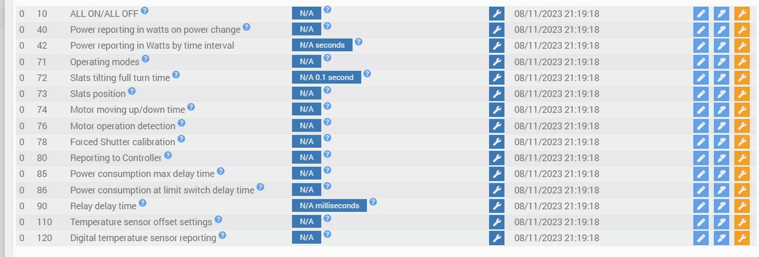

Je possède un module ZMNHCD pour volet roulant qui fonctionne quand je lui demande de monter/descendre/stop. Je suis passé d’openzwave à zwavejs et je voulais relancer une calibration car mon volet ne fonctionnait que si je desactivais les butées en définissant le temps de course du volet avec le paramètre 74. En voulant verifier les valeurs des paramètres je me suis apercu que toutes étaient à N/A.

la solution a été de lancer une réinterview du noeud.
