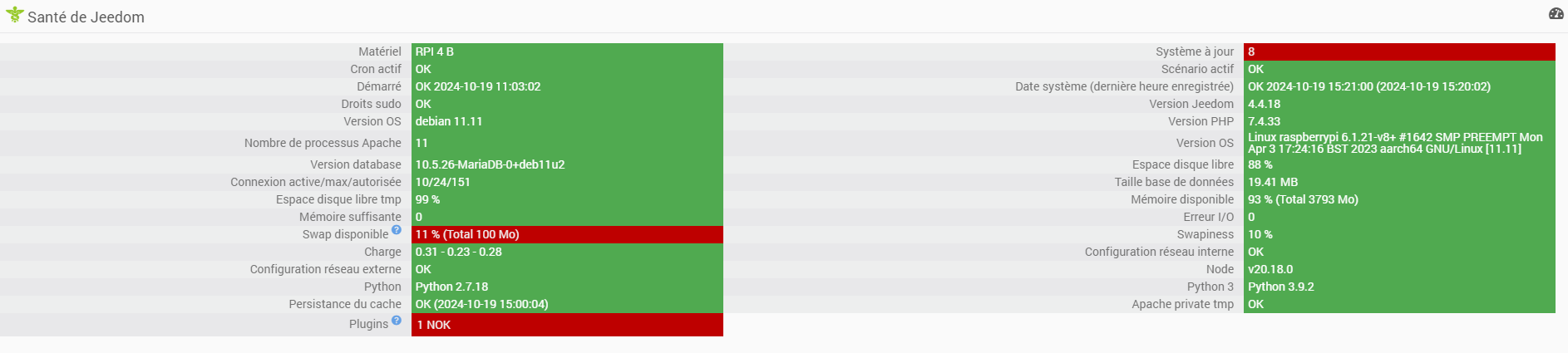

Voici mon screen :

Déjà bonne chose vous êtes en debian 11
Mais le plugin est has been, il faut migrer vers z2m
