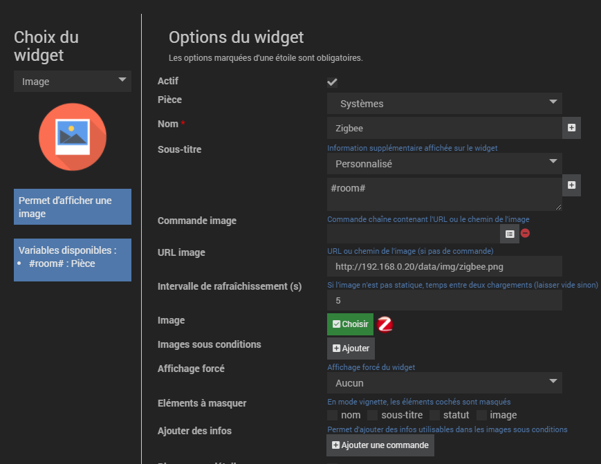

J’utilise pour ma configuration le widget Image pour afficher une image de mon réseau Zigbee généré tous les matins à 7h au format PNG, j’ai placé l’image dans le dossier jeedom /DATA/IMG mais je viens de m’apercevoir qu’avec JC il me charge une vielle version… J’ai l’impression qu’il a récupéré l’image lors du premier chargement et depuis il ne change plus…
J’ai rechargé la configuration puis les données et même mis une fréquence de rafraichissement de 5 secondes cela ne change rien…
J’ai même recréé un nouveau widget Image en indiquant la même url ou récupérer l’image et il me charge toujours la veille alors que cette url si je la colle dans mon navigateur j’ai bien l’image générée ce matin…
Je ne comprends pas trop …
Mon image générée tous les matins :
mon widget :
C’est pas une histoire de cache ?
Oui mais c’est bizarre car je le purge…

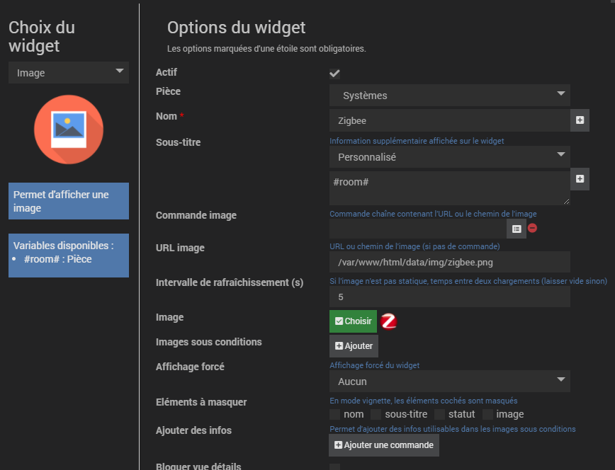

Par contre je viens de faire autrement et ça a fonctionné j’ai mis le chemin en dur (non URL) vers mon image et la ça fonctionne :
Il doit y avoir un soucis avec l’affichage d’une image sous une URL.
Tu faisais le test en etant en wifi ? Pas e 4g ?
Il me semble avoir testé les 2 mais plus sûr…
En tout en URL type http ça marche pas., enfin il ne change pas une fois la première image chargée…
Il faut mettre chemin réel et la c’est ok…
