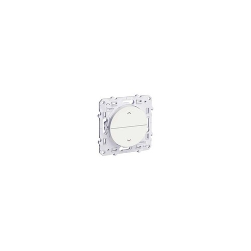

interrupteur Schneider Odace - Interrupteur de Volets-Roulants

De quel type d’interrupteur (référence exacte) s’agit-il ?
Je ne connais pas les modèles Schneider mais chez Legrand Celiane, il existe deux versions.
  • Bistable (le bouton reste enclenché)
  • Monostable (le bouton revient en position initiale après appui)
Le module ne gère pas forcément bien les boutons bistables ce qui peux amener à des ordres contradictoires entre le bouton enclenché et la commande Zwave envoyée. Avec des boutons monostables, on a plus ces contraintes.

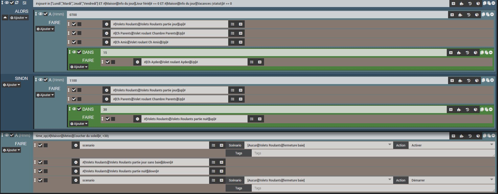

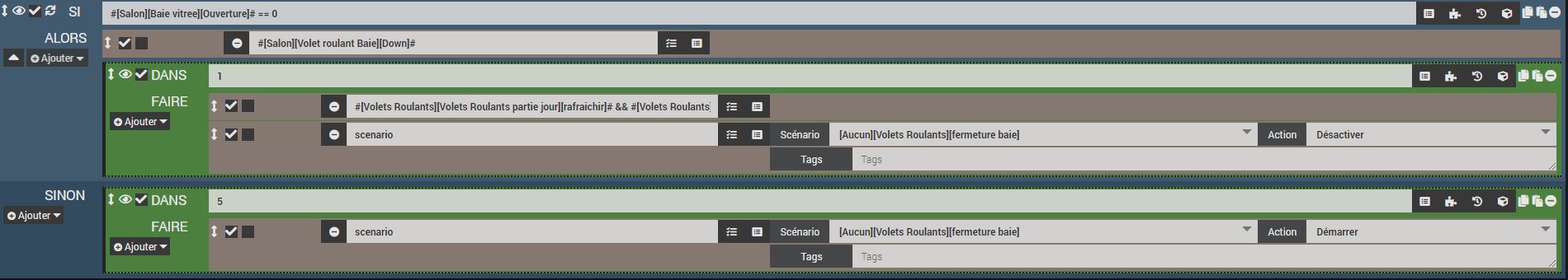

Il serait également intéressant de partager le scenario pour s’assurer qu’il n’y a pas un souci à ce niveau.

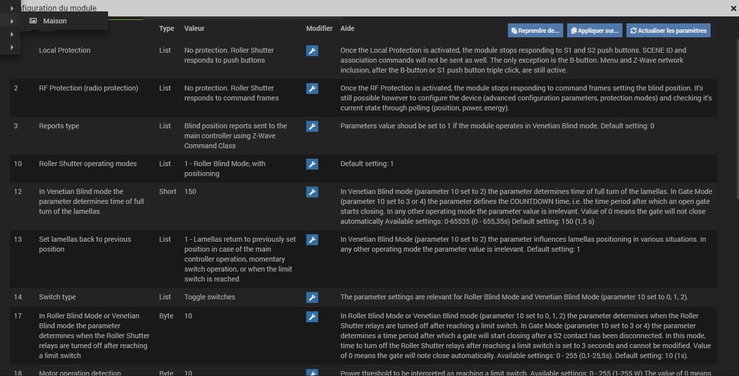

Décris tes boutons, ton scénario avec ses déclencheurs, tes branchements éventuellement et les paramètres des modules.

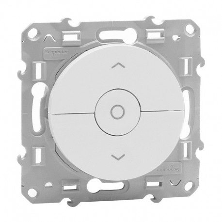

alors pour mes inters c’est des 3 boutons
Maintenant que vous me dites ca, peut etre que les jours on ca deconne c’est que le bouton est enfoncé en descente, et quand ca deconne pas, il est enfoncé en monté

Etant des boutons Bistables je ne saurais dire ce qui peut poser pb. Pas de scene d’activée?
Le mieux comme l’a dit @arnog23 c’est quand même des monostables.

Pour faire des essais, je vais penser à remettre le bouton sur 0
Si j’ai plus de bug be’ je suis bon pour changer les inter lol
Comment on fait pour arrêter le volet pendant la descente
Merci encore
Un appui sur le bouton pour la montée.
