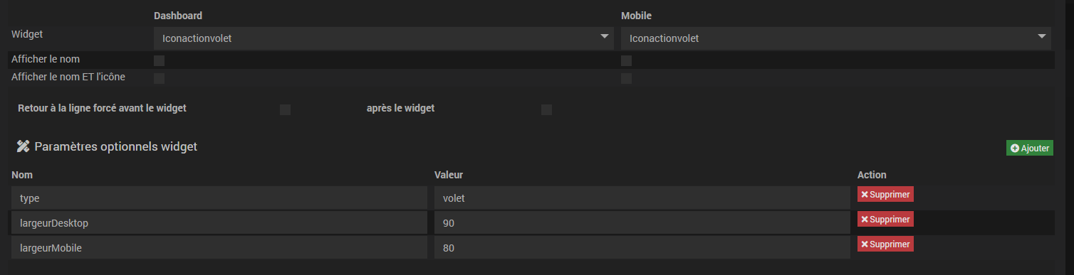

Je cherche à configurer un vituel pour volet roulant avant un seul widget et retour d état.
Par exemple je clique sur le volet roulant, il m’ouvre les volets, je reclique il les ferme.
Le problème c’est qu’il me créer 2 widget (monte et descendre)
J’ai beau chercher je ne trouve pas. Avez vous une idée ??
Il faut sélectionner la commande Etat dans les menus déroulants à gauche sous le nom des commandes action.
toujours pareil j’avais déjà essayé
Ah oui il faut aussi renommer les commandes en Monter et Descendre ou Ouvrir et Fermer au choix.
Jeedom ne reconnait pas Up and Down
C’est parfait ça marche. Merci beaucoup
