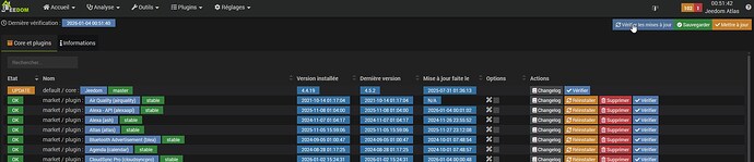

J’ai fait un recovery et restauré une sauvegarde, et je confirme qu’il n’y a aucun bandeau rouge en haut de la page de mise à jour ou information d’alerte concernant la mise à jour.
Je vais mettre à jour le système Débian.
Cordialement.
En effet l’avertissement de version Debian n’a été implémenté qu’en 4.5.
