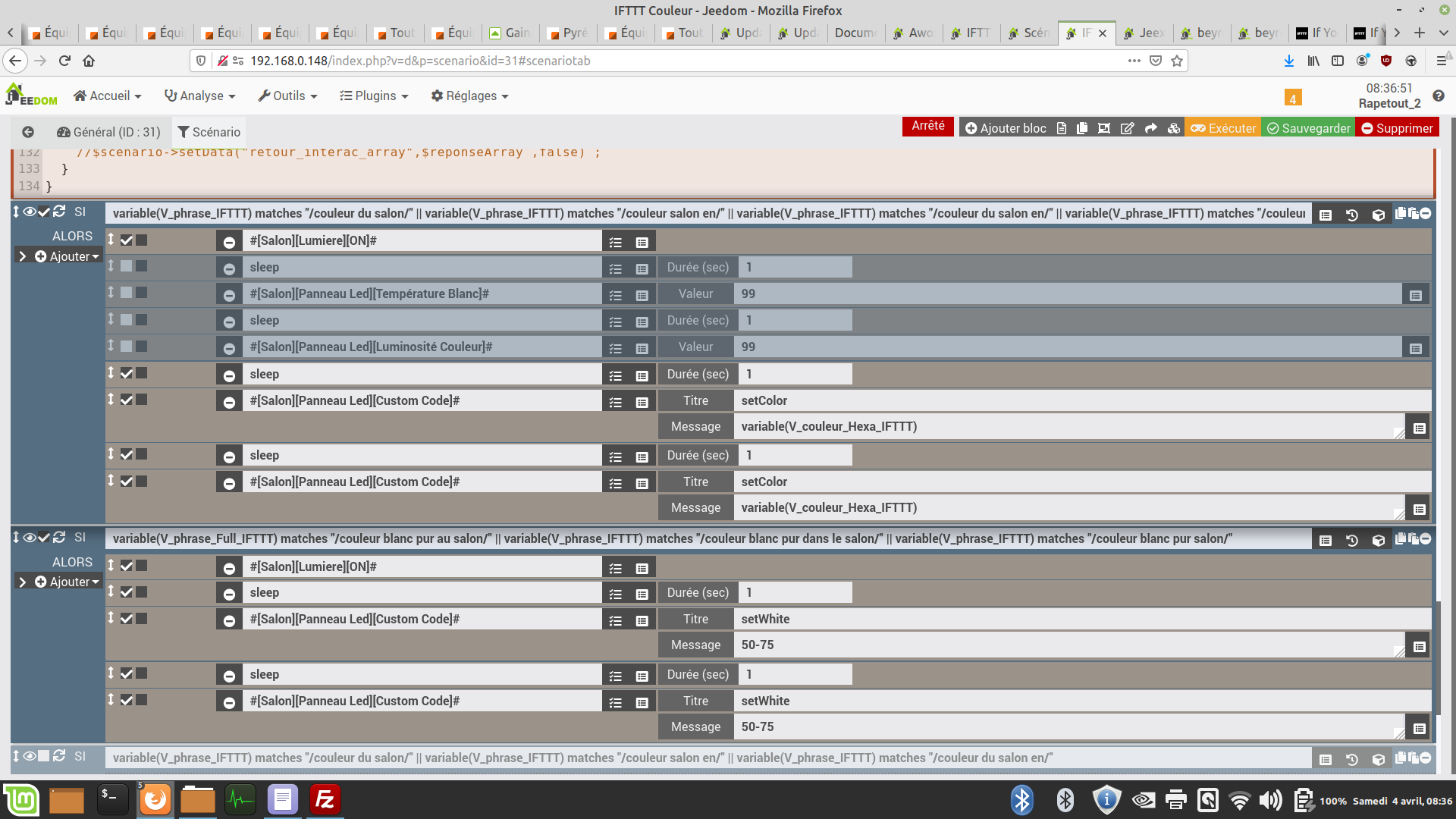

résultat en photo :
dans le bout de code ci-dessus c’est la dernière variable que me pose problème:
$scenario->setData("V_phrase_Title_IFTTT",$tags["#phrase#"] ,false) ; //sauvegarde de la phrase dans une variable pour blanc chaud ou blanc froid
en effet elle se rempli bien avec la valeur « setColor » mais quand j’utilise variable(V_phrase_Title_IFTTT) dans ta partie « Titre » de la commande « Custon Code » la variable n’est pas transmise
alors que quand j’utilise variable(V_couleur_Hexa_IFTTT) dans ta partie « Message » de la commande « Custon Code » la variable est bien transmise
voici mon log où la partie « title » ne se remplie pas avec variable(V_phrase_Title_IFTTT) dans la partie « Titre » :

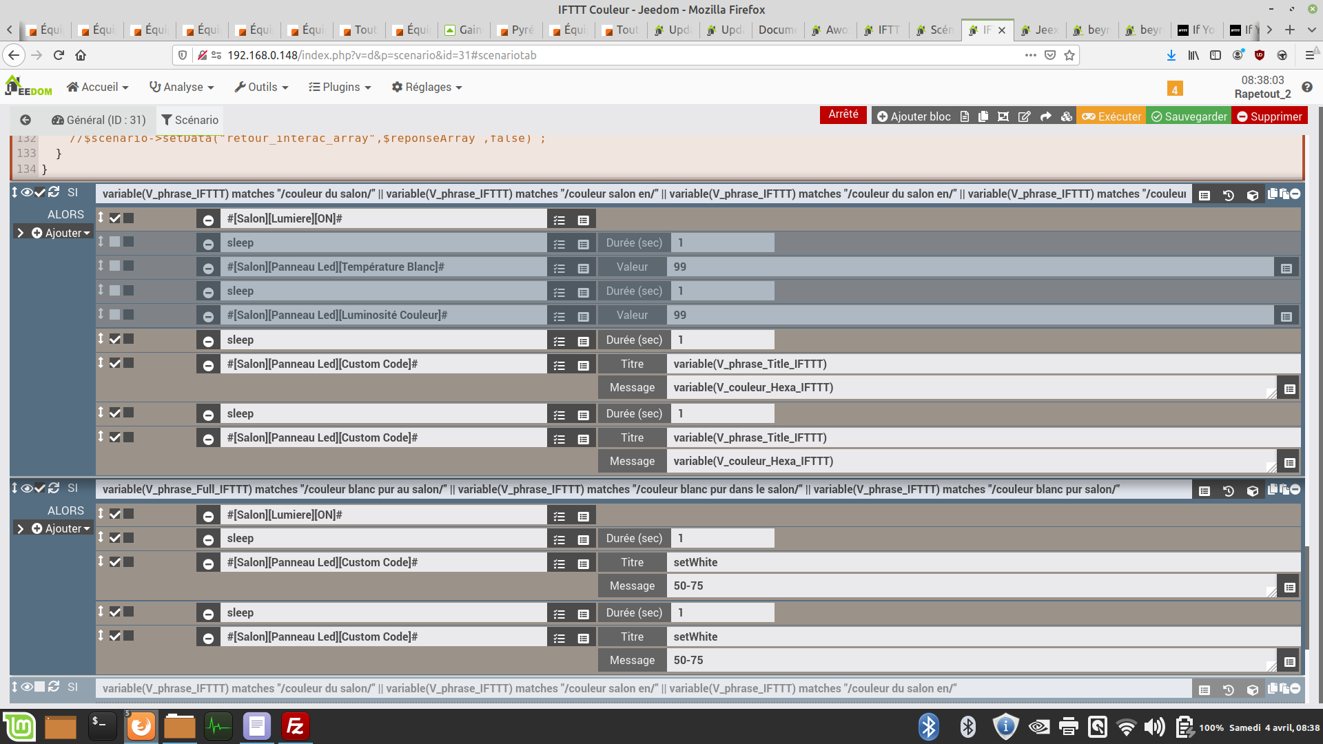

ma question est pourquoi cette variable ne peut pas etre utilisée dans la partie « Titre » de mon scénario…
merci à tous.

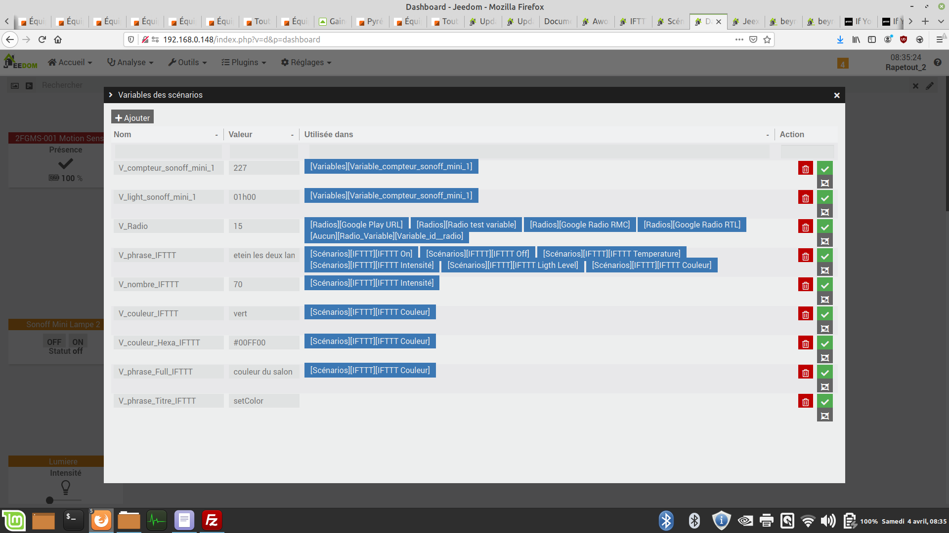

je me répond à moi même, la variable variable(V_phrase_Titre_IFTTT) n’était pas déclarée
dans le scénario, j’ai donc rajouté dans le « si » => || variable(V_phrase_Titre_IFTTT) !=""
et ça fonctionne… si cela peut aider…
