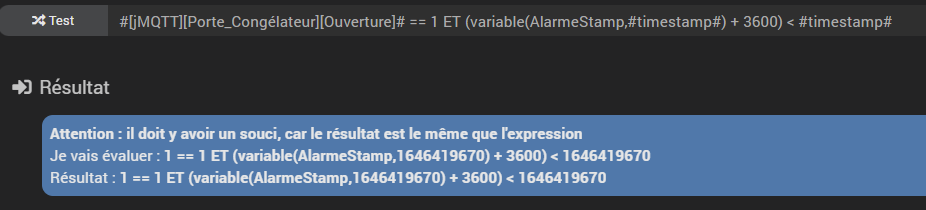

Le testeur d’expression me donne:
Attention : il doit y avoir un souci, car le résultat est le même que l’expression
Je vais évaluer : 0 == 1 ET ( (variable(AlarmeStamp,1646382551) + 3600) < 1646382551)
Résultat : 0 == 1 ET ( (variable(AlarmeStamp,1646382551) + 3600) < 1646382551)

En 4.3 il y a ce PR qui peu avoir un impact : management of nested functions · jeedom/core@6e46470 · GitHub
Je confirme, c’est lié a ce PR :
en 4.3 alpha :
avec la fonction setTags() de la 4.2.14 :
