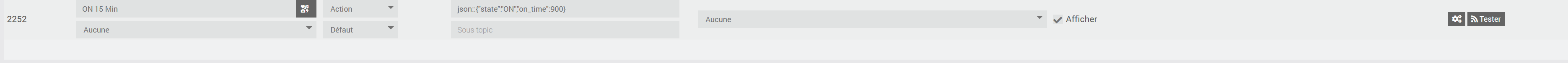

Du coup j’ai créé une commande qui envoi des valeurs pour toutes les options nécessaire (récupérées via les messages d’erreurs côté Z2M) et qui allume la vanne (pas indispensable d’allumer la vanne en même temps je pense) :
“json::{« state »:« ON »,« manual_default_settings »:{« irrigation_mode »:« duration »,« irrigation_amount_unit »:« liter »,« irrigation_duration »:30,« irrigation_amount »:1,« fail_safe »:30}}”
L’arrosage a démarré et s’est bien arrêté au bout de 30 minutes après avoir lancé cette commande. Et je me suis rendu compte qu’une fois cette commande lancée, je pouvais maintenant envoyer chaque commande unitairement et elles étaient bien prise en compte côté Z2M. J’ai pigé après coup que pour que l’envoi de commande fonctionne, il faut que le bloc manual_default_settings soit initialisé avec toutes ces options (on peut le voir dans l’onglet Etat sur Z2M une fois qu’on a lancé la commande). J’imagine que par défaut fail_safe est réglé sur 10 minutes, d’où la coupure au bout de 10 minutes.
