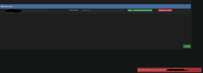

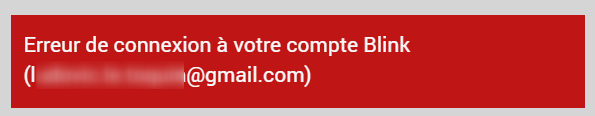

après avoir fait une réinstallation de Jeedom, quand je demande le code de validation je reçois bien le code sur mon téléphone mais je n’ai pas la ligne ou le renseigné. et j’ai un message erreur de connection avec votre compte et pourtant je reçois bien le code a chaque fois.

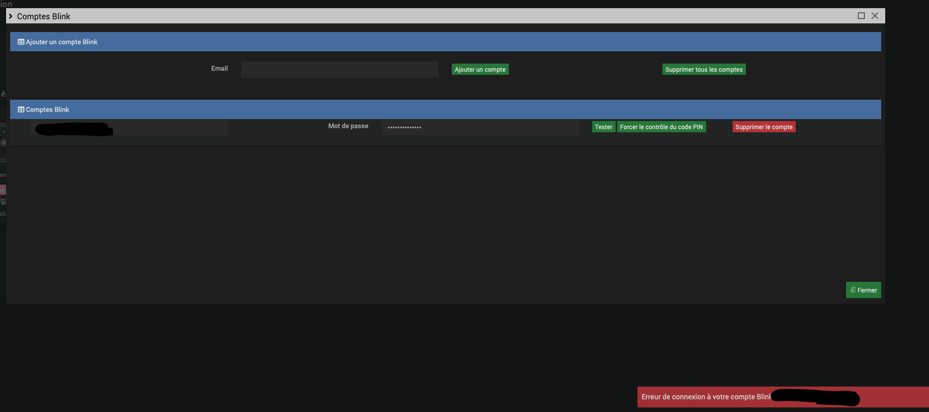

Essaye de changer le mot de passe par un mauvais, puis clique sur tester. Ensuite remet le bon, puis “tester”
Je vais essayé. Pareil je reçois bien le code sur mon téléphone mais j’ai toujours pas la ligne pour l’inscrire sur la page.

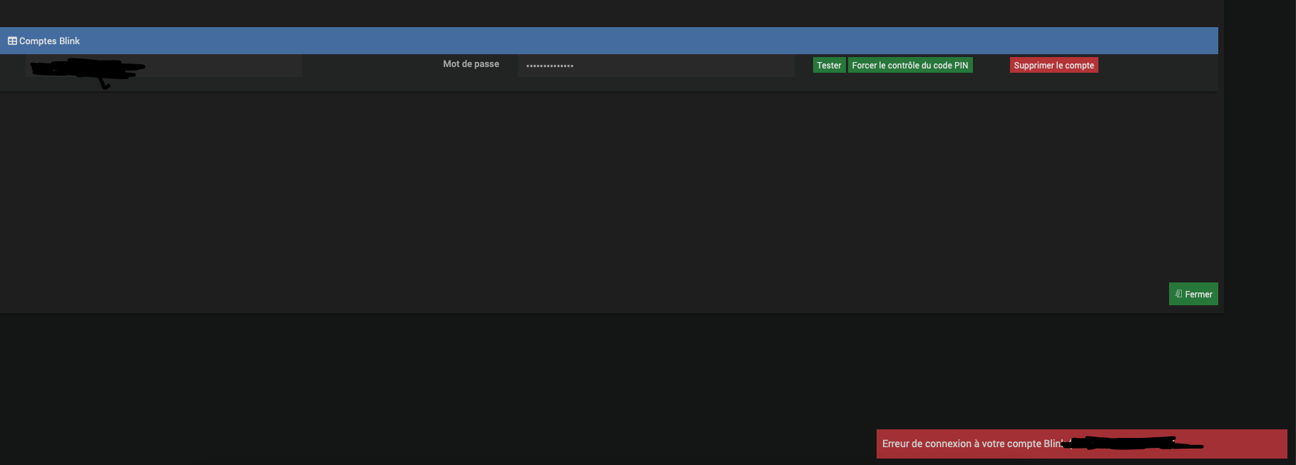

Bonjour, j’ai la même chose.
J’ai un @ dans le mot de passe, le reste est “normal”!
Sais tu quels sont les signes à éviter?
En changeant le mot de passe, Blink impose au moins un caractère spécial, j’ai mis autre chose.
Dans le plugin, j’ai supprimé le compte pour le refaire, idem: il ne propose jamais le champs pour le code reçu par SMS.
