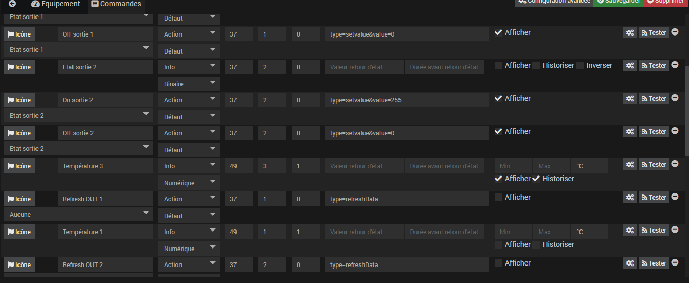

Sur ma tuile quand j’active mon entrée, mon état de l’entrée change bien mais par contre l’icône de ma sortie ne change pas et pourtant avec un controleur la sortie et bien actionnée
Salut , il faut dans commande en rajouter une pour chaque sortie
et dans la configuration on sortie 1 et 2 tu rajoute une action après exécution de la commande
Bonsoir il faut créer un virtuel ?
non il suffit de rajouter une commande de chaque dans commande du fgbs 222, le refresh out 1 et le refresh out 2 , tu renseigne la classe des états sortie 37 et instance 1 pour out1 et 2 pour out 2.

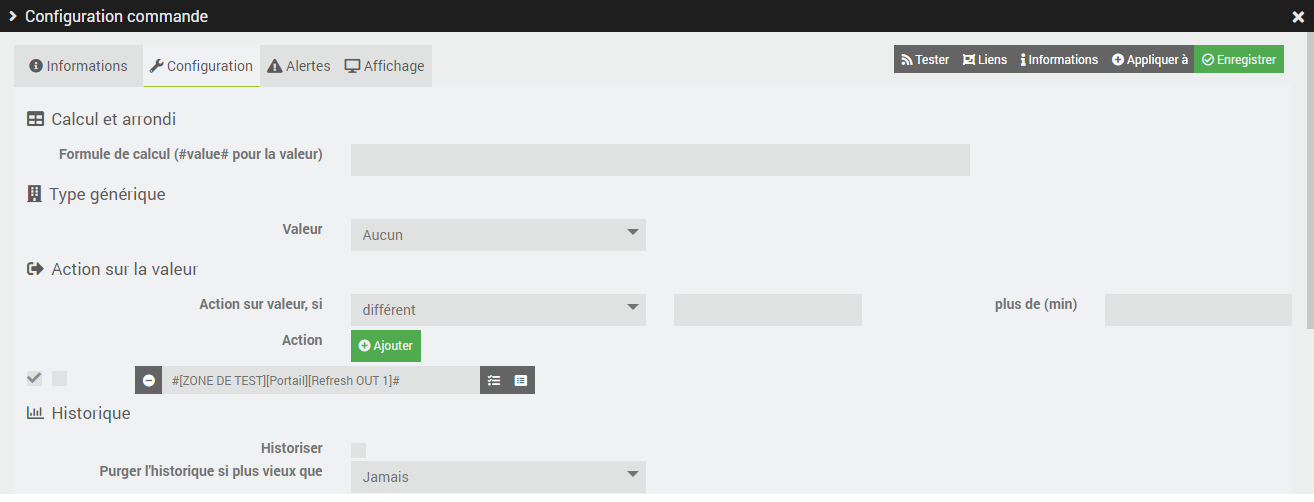

Ensuite dans la commande on sortie 1 et la commande on sortie 2 , tu vas sur la roue cranter et dans configuration tu fais comme sur le 2e screen, si il y a besoin tu fais pareil pour off sortie 1 et 2

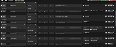

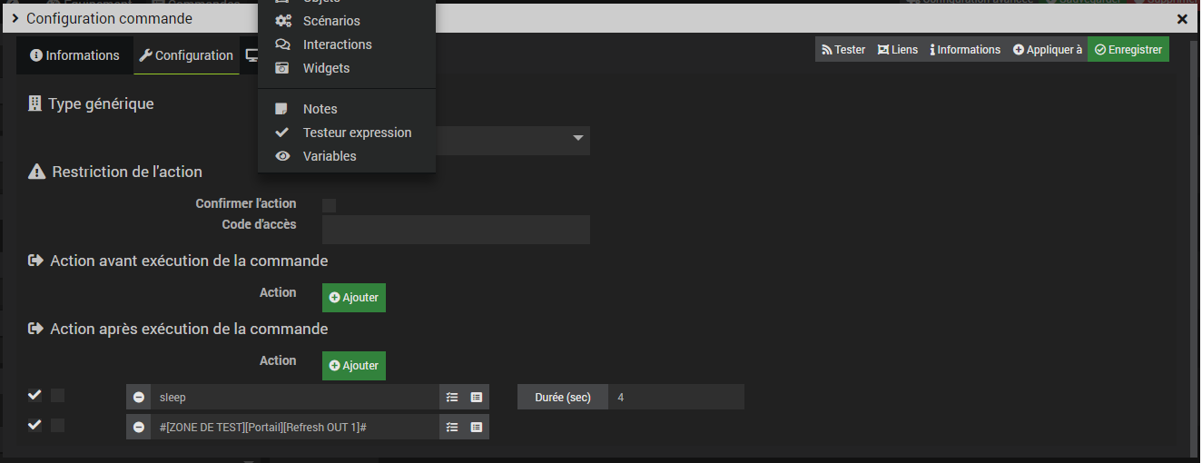

on va rajouter une action de refresh car j’avais pas fais attention que tu utiliser l’entrée pour activer la sortie, car mon sur mon smart j’ai dissocier les entrées des sorties.
Dons au final l’appel du refresh est mal placer .
on vas essayer plutôt de rajouter sur état entrée 1 un appel de rafraîchissement d’état , perso je ne peux pas l’essayer car mon smart est en place sur le portail.
Merci loustic03 sa fonctionne merci
