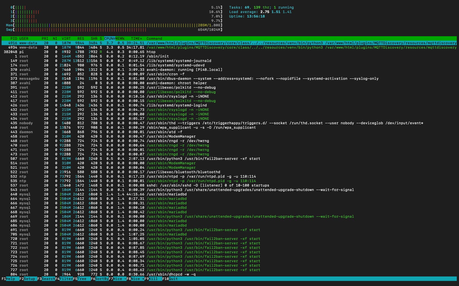

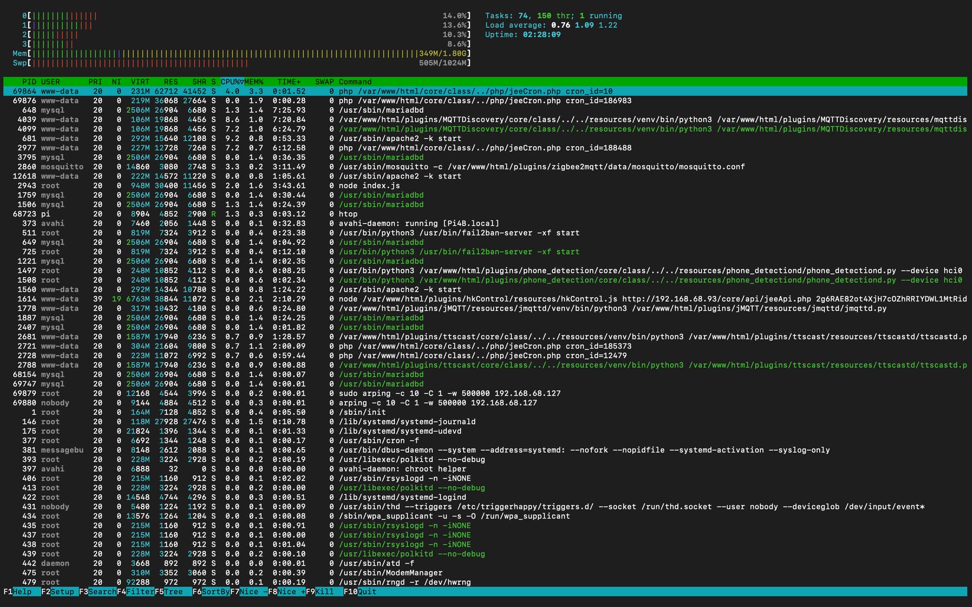

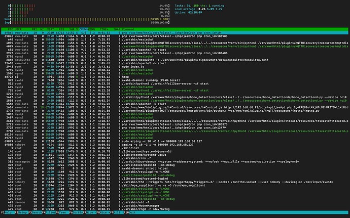

Et aussi le htop (désolé j’arrive pas le mettre sous « code »
Je ne sais pas si cela a un rapport mais à chaque fois que je redémarre jeedom, je regarde vite la santé et quand les plugins utilisant mqtt sont en rouge le swap est haut mais une fois repassé en vert, ca diminue directement
ce sont les plugins
Mqtt discovery et Jmqtt
au debut le swap restait à 100% ensuite c’était aux alentour de 70% et cela restait assez longtemps, maintenant ca descend directement et parfois je suis à 30%
Si vous avez une idée merci

pour ton htop, comme ton problème est la swap (c’est à dire la mémoire utilisée sur le disque quand tu n’as pas assez de mémoire vive), peux tu trier sur le colonne MEM% ?
ce qui importe aussi dans la page santé c’est « Mémoire suffisante », tant qu’il reste à zéro ça va ! si ça augmente c’est parce que ton système n’a plus assez de mémoire, et dans ce cas là Linux va se mettre à tuer des processus… et ça c’est pas bon :slight_smile:
je suis un peu perplexe sur ce que tu regardes en fait, tu parles de swap mais on ne voit même pas la conso swap dans le htop donc on fait quoi? :wink:
il faut ajouter la colonne M_SWAP pour voir qui consomme ce swap (mais tu ne seras pas y faire grand chose, les process ne décide pas d’utiliser le swap ou pas, si à un moment tu as utiliser du swap, c’est que tu as manqué de ram… avec 2go ca ne m’étonne pas trop)
et sinon, c’est quoi le soucis d’utiliser le swap?
a part ca, 3% cpu sur mqttdiscovery c’est pas normal, ca devrait être à 0 sauf si le démon vient de redémarrer éventuellement.
c’est en permanence?

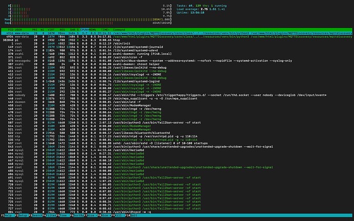

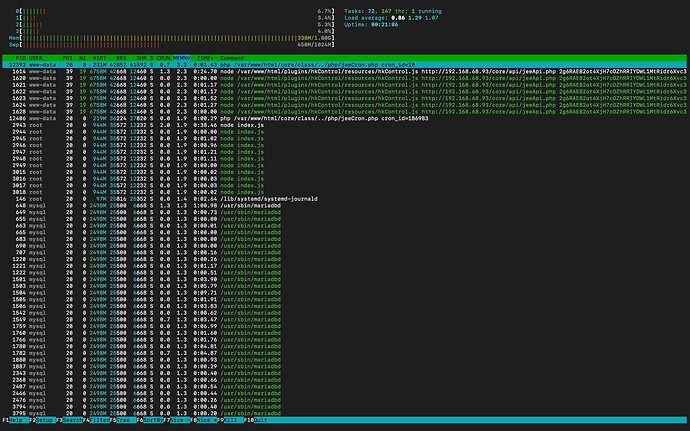

@nebz comme ceci?

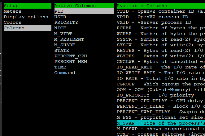

@Mips bonjour, comment puis je ajouter la colonne M-Swap?

Pour le 3% je ne serais pas dire si cela est en permanence et le démon ne venait pas de redémarrer

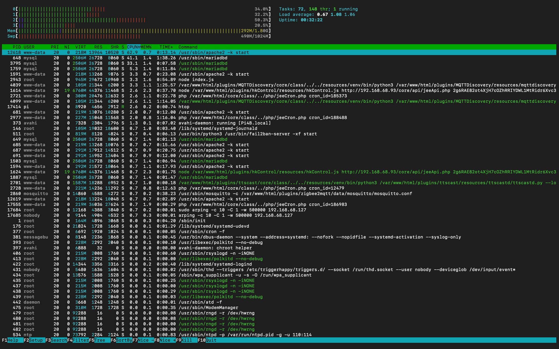

Ici sur la dernière capture d’écran je viens de redémarrer jeedom
et voila une d emaintenant c’est encore haut

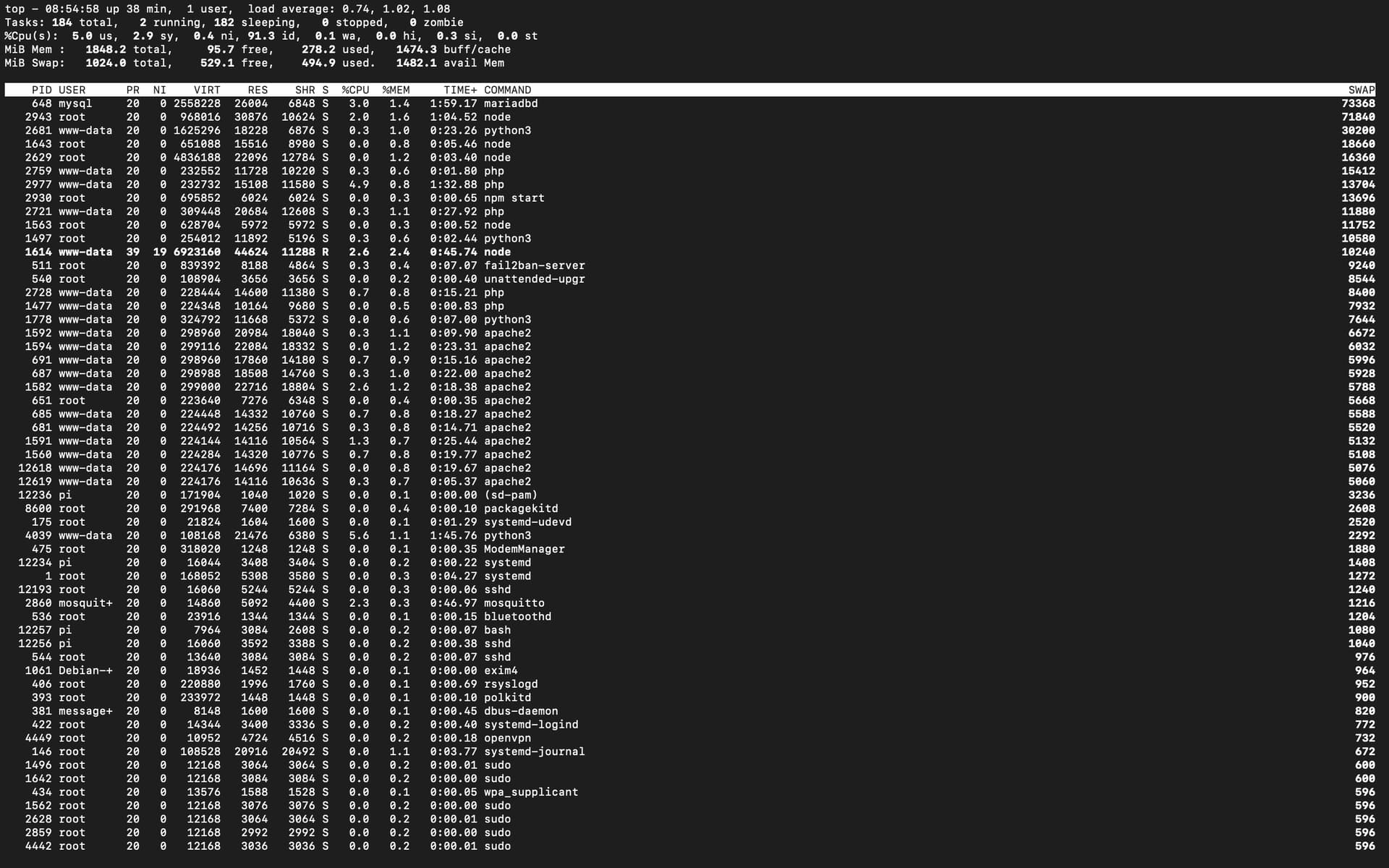

Il faudrait utiliser la commande top et faire f puis sélectionner la ligne swap avec la barre espace et faire entrer.
  • Touche F2
  • choisir « columns » dans la colonne setup (car on veut configurer les colonnes affichées)
  • choisir « m_swap »
  • touche « entrée » devrait fonctionner pour valider
  • « esc »
  • lire les touches dispo et leur fonction en bas de l’écran
  • naviguer avec les flèches
  • valider avec « enter »
  • quitter avec « esc »
voila, le swap est complètement à droite
c’est top et pas htop ça :wink: et on voit plus la commande complète du coup :slight_smile:
Sur la dernière capture c est top que j ai fait. J aimerais bien avoir la colonne Swap plus a gauche mais je sais pas comment y arriver
Mips t’a tout expliqué plus haut…
C est par Jeedom. Moi j étais via le terminal de mon mac.
Je regarde a ça :blush:
je n’arrive pas à avoir la même fenêtre que toi
que fais tu pour arrivé a cela? par terminal ou jeedom ?
C’est dans htop en ssh comme ta capture que tu as toi même envoyé plus haut :slight_smile:
voila désolé j’étais parti sur la réponse de @Fabrice avec la commande top

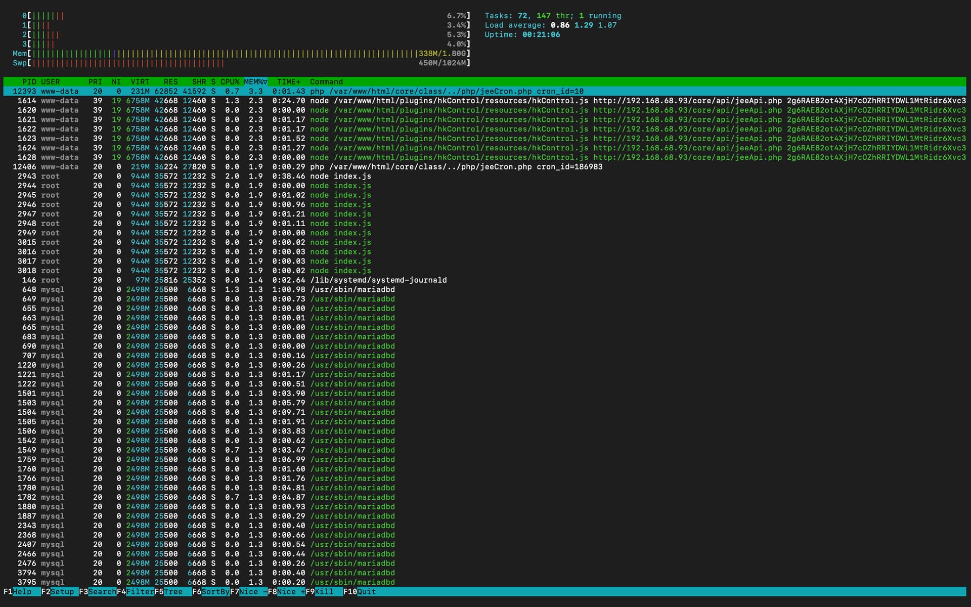

voici avec l’ajout de swap
Trie par swap évidemment
