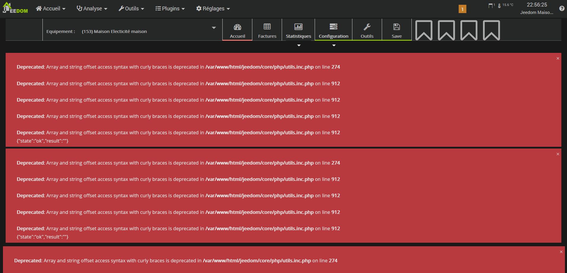

J’ai constaté l’affichage de cette erreur ponctuelle (par exemple lors du redémarrage de la machine) sur le panel conso. Cela disparaît lors du rechargement de la page. J’ai mis à jour debian sur Bullseye, PHP est donc en version 7.4. Je ne sais pas si cela concerne le core ou bien le plugin.
Affichage
Deprecated*: Array and string offset access syntax with curly braces is deprecated in /var/www/html/jeedom/core/php/utils.inc.php on line *274
Deprecated*: Array and string offset access syntax with curly braces is deprecated in /var/www/html/jeedom/core/php/utils.inc.php on line *912
{« state »:« ok »,« result »:""}

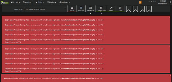

Je rajoute une copie d’écran ;
Ça s’affiche de manière un peu aléatoire.
