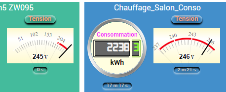

Une image va aider :slight_smile: :
Capture
Deux jauges de tension, à gauche avec un mini de ‹ 0 › (valeur par défaut actuellement), à droite avec un mini à ‹ minHistoryValue ›
Maintenant si je force le mini à 230 cela donne :
Capture1
Donc le but est : si je met ‹ 0 › ou rien) ou ‹ 230 › dans le mini j’ai l’image de gauche ou du bas,
Par contre si je ne RENSEIGNE PAS le mini j’ai l’image de droite avec une échelle complète basé sur l’histo et c’est cela qui n’es pas possible de faire actuellement ! :frowning:
