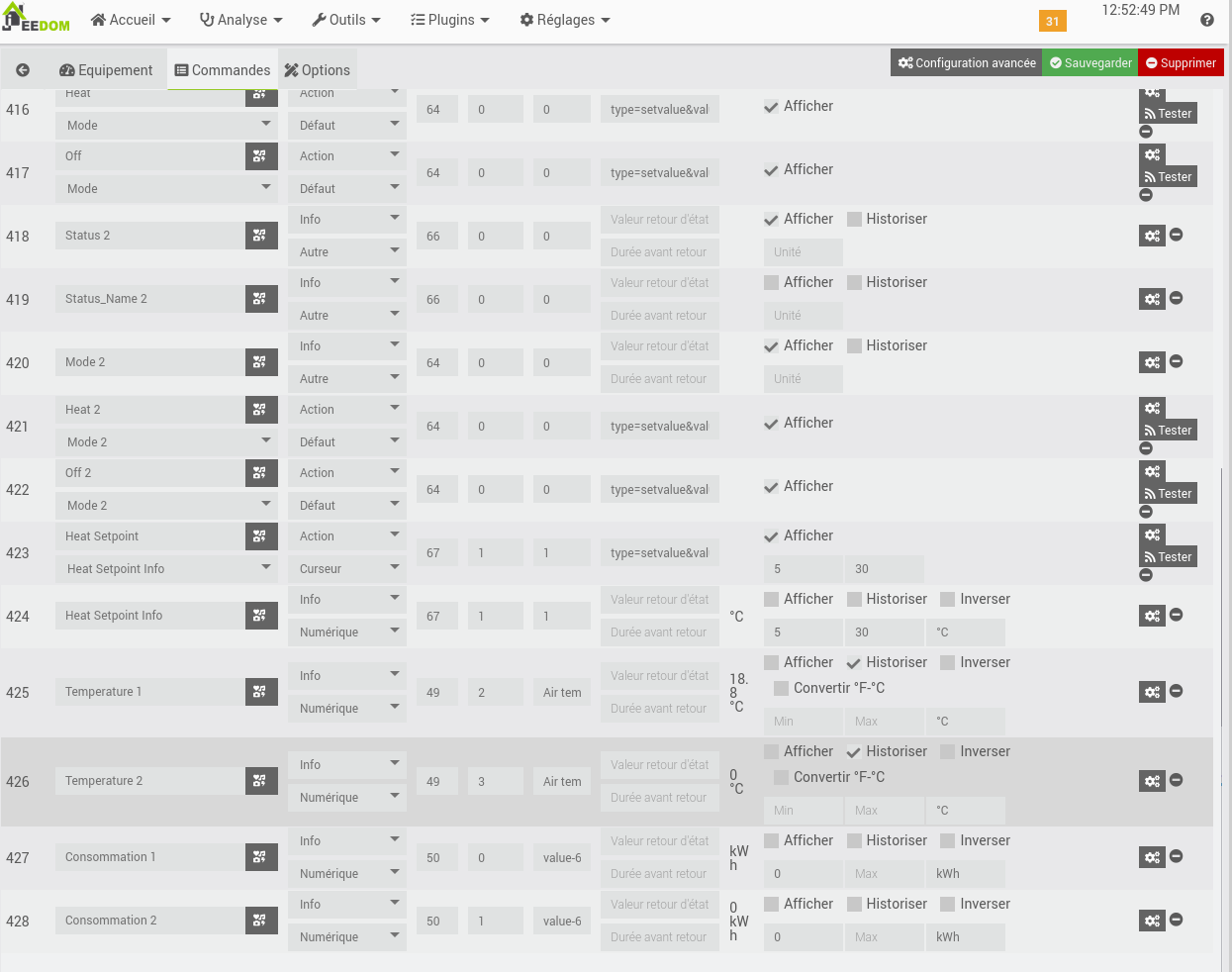

Bon j’ai édité la commande, mais cela ne change rien, le « heat setpoint » est toujours à zéro dans le synoptique alors qu’il est correct dans zwave-js-ui et dans l’affichage « valeurs du noeud »

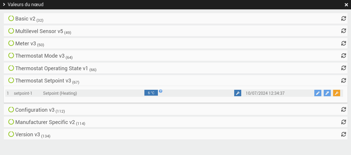

Il faudrait les captures d’écran de la page « Valeurs » ainsi que de la page de tes commandes.

Pour créer la commande Action pour ton set point il faut cliquer sur l’icône « crayon à papier » et non pas l’icône « stylo » (qui est pour créer une commande Info). Au survol des icônes les info-bulles sont très claires.
Tu verras ainsi que ta commande n’est pas 67/1/1 mais 67/1/setpoint-1.
Merci, en créant les deux commandes (stylo et crayon), l’interface marche.
